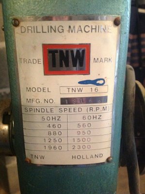

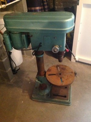

Afgelopen weekend deze degelijke machine gekocht.

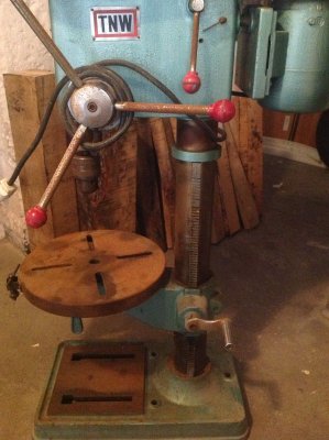

Het is een echte degelijke machine van ruim 80 kilo.
Alles doet het prima.... geen ontoelaatbare speling in de lagers en spindel staat mooi haaks.
Het mooie is dat er tot 16mm in de kop kan en ook is er de mogelijkheid om met MC 2 te werken.
Alle beweegbare delen zitten goed in het vet alleen is ie voor de rest vrij roestig.
Gelukkig is het beginnende roest en zitten er nog geen "putjes" in het gietijzer en staal zodat het na een behandeling met citroenzuur er weer als nieuw uit ziet.... hoop ik.
Wordt vervolgd........

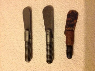

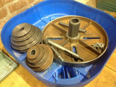

Even een update.....
Ben toch al begonnen met het demonteren.
heb ook nog eens nauwkeuriger mijn eerste menging van het citroenzuur nagemeten..... Ik kom op 1:30 uit.
hiermee heb ik in 48 uur een zeer goed resultaat behaald... Zie foto
volgende foto laat de onderdelen zien die nu in een badje liggen.
en als laatste nog een filmpje http://youtu.be/E3WaXIn5HIU
