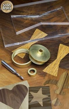

Nu heb ik gezien dat ze aan in de VS de te lijmen delen versterken met een soort vlinder, die ze infrezen, om zodoende het loskrimpen van de lijmnaad of het hout tegen te gaan. Mij lijkt dit een prima systeem. Zie onderstaande links voor uitleg en plaatje:
https://www.finewoodworking.com/how-to/qa/a-lesson-in-butterfly-keys.aspx
Rockler en Rutlands verkopen hier templates voor, maar mijn vraag is weet iemand of deze ook in Nederland te koop zijn.
Er zijn voor de kopieerbussen een soort verloopbus beschikbaar waardoor je met 1 sjaboon en 1 freesje zowel de vlinder als de inleg in de tafel kunt frezen. Met verschillende diameters kopieerbussen (verschil in diameter moet freesdiamter zijn) is het ook op te lossen.

Die Butterflykeys zijn volgens mij meer om een al áánwezige scheur, niet verder te laten inscheuren bij eventuele verdere werking van het hout.

Ik heb dit al enkele malen gedaan om losse werkbladen te verbinden. Ik teken gewoon in sketchup een mal uit en meerdere vlinders, die plak ik dan op hout en zaag het uit met de lintzaag. Raar genoeg is het relatief makkelijk om ze te doen passen. Als het gaat om een enkelvoudige vlinder dan zaag ik een vlinder uit en teken die af op het hout en steek dat uit met bijtels.
Zoals Robert het zegt is dit eerder om delen te verbinden die al uit elkaar aan het gaan zijn, in jouw geval is het eerder esthetisch.

Bedankt voor jullie reactie. Ik heb ook gezien dat ze het vaak toepassen bij scheuren in het hout. Maar onze huidige tafel is ook op de lijmnaad gescheurd. Ik vind het een oplossing die mooi is om te zien en daarbij ook nuttig is. Een lintzaag heb ik niet maar ik ben er inmiddels achter dat ik door te variëren van freesdiameter en kopieerhuls het gewenste resultaat kan krijgen. Mal maken zal wel een precies klusje worden.
