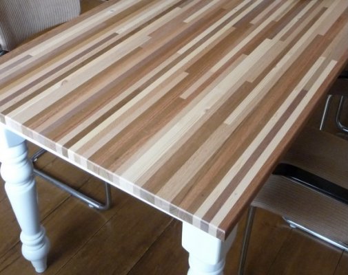

Ik heb even een plaatje gezocht van wat ik voor ogen heb om te maken.
Wat ik begrijp is dat het hout werkt, wat ik snap. Als ik deze ga verlijmen op een dragende plaat kan dit problemen geven. Het beste is dan goed verlijmen en een stevige dragend onderstel te maken.
Wat ik me nog afvraag is als ik het blad rondom in de epoxy zet gaat deze dan nog werken? Er kan dan toch geen vocht in of uit.

Of het hout echt niet meer gaat werken als je het rondom volledig in de epoxy zet, durf ik niet te zeggen.
Verder raad ik je aan om op het forum te zoeken naar tafelconstructies. Hier is al veel over geschreven.
Voor het onderstel is het belangrijk dat je zorgt dat het blad kan blijven werken. Dit kan bijvoorbeeld door slobgaten / sleufgaten of ruime gaten in combinatie met een carosseriering toe te passen om het blad aan het onderstel te bevestigen.

Hout werkt doordat het vochtgehalte in de transportbuisjes van het hout varieert. Die buisjes zetten uit als er meer vocht in zit en krimpen als er minder vocht in zit. In de lengterichting is de variatie minimaal (niet nul, maar voor ons werk niet significant).
Als je jouw tafelblad helemaal afsluit van vochtinwerking, dan zal het na het volledig drogen van de epoxy niet meer werken. Eenvoudigweg omdat de vochtigheidsgraad niet meer varieert, want epoxy is dampdicht.
Maar het vocht van de epoxy zelf zal ook in het hout doordringen en in het begin enige niet-uniforme invloed hebben op je werkstuk. Op zich helemaal niet erg, maar ik heb door schade en schande geleerd dat het beter is om er vooraf zeker van te zijn dat je werkstuk (of beter gezegd de lijm) goed heeft kunnen drogen, voordat je de epoxy eroverheen smeert/giet. Doe je dat niet, dan kan het hout door het werken onder invloed van het vocht in de epoxy alsnog de niet goed uitgeharde lijm lostrekken. Vraag me niet hoe ik daar ooit achter ben gekomen... :rolleyes: Met andere woorden, dit is echt een gevalletje van haastige spoed is zelden goed. Wacht zeker niet korter dan de volledige uithardingstijd van de lijm (ofwel de "cure time").
Zorg er ook voor dat je werkstuk zich tijdens het voorbereiden van het hout (zagen, schaven, etc.), het lijmen van het hout, en het aanbrengen van de epoxy in een ruimte met stabiele omstandigheden bevindt. Hoe minder het hout gedurende dat hele proces werkt, hoe beter. Zeker als je houtsoorten kiest die nogal verschillende uitzettingscoefficienten hebben. Het kan nooit kwaad als die omstandigheden lijken op die van de ruimte waar de tafel later komt te staan, maar dat is in dit geval iets minder relevant, omdat het werken door vocht door de epoxy wordt belemmerd en het werken door temperatuur van veel minder grote invloed is.
