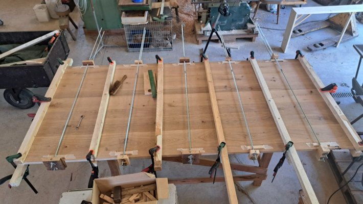

Afgelopen week heb ik enkele eiken planken verlijmd tot één plaat. Uiteindelijk moet dat een tafelblad worden.
Ik ben best blij met het resultaat. Geen grote oneffenheden die er niet uit te schuren zijn. Blijft toch iedere keer weer stressen om alles op tijd en netjes in de klemmen te krijgen.

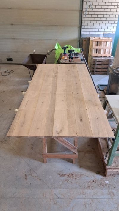

Ik wil graag de zijkanten eraf zagen en die er 'omgevouwen' onder terug lijmen, zodat het blad ogenschijnlijk 44 mm is ipv 22mm. Afzagen, verlijmen en dan nog een keer met de zaag erlangs om het precies netjes te krijgen. Daarover heb ik een paar vragen die ik aan jullie wilde voorleggen om eens over mee te denken.
1. Voor mijn handcirkelzaag (diameter 165mm) heb ik de beschikking over een blad met 12 tanden en een blad met 48 tanden. Welke zouden jullie gebruiken? 12tands blad met de nerf en 48 tanden dwars op de nerf?
2. Hoeveel zal ik afnemen met de laatste zaagsnede om alles netjes te maken? Daar moet ik nu al over nadenken, want ik wil uiteindelijk op 210 x 83 cm uitkomen. Die maat past mooi in onze woonkamer. Liefst zou ik ongeveer een mm marge willen houden, maar ik twijfel of ik het mezelf dan niet te moeilijk maak. Voordelen van zo min mogelijk afnemen: zaag hoeft niet zo hard te werken, dus minder kans op verbranden en des te minder materiaal ik eraf haal, des te meer de planken goed op elkaar passen qua kleuren.
Bekijk bijlage 169708
Bekijk bijlage 169709

1 Zou ik ook doen. Dus 12 en 48.
2 Ik denk dat 1 mm voldoende is. Als je zegt dat het blad mooi vlak is geworden, dan werk je netjes en nauwkeurig (nmm) en dan zou 1 mm voldoende moeten zijn.

En wat betreft het opdikken, zagen zoals je plant: grof voor langs, fijn voor dwars.
Probeer de zaaglijn te leggen waar geen noesten zijn.
Bij maar 1mm afnemen, loop je het risico dat het zaagblad de makkelijkste weg zoekt en je zaagsnede niet haaks is (vooral met accu machines met extra dunne = slappe zaagbladen).
Ik vermoed dat de maat van de tafel ook niet op 1mm aankomt (de maat van een massief houten blad is sowieso relatief, breedte kan gerust een paar mm variëren over de seizoenen heen).
Hoe ga je de langse en kopse opdikkingen combineren. In verstek? Dat lijkt me nog wel een uitdaging.
