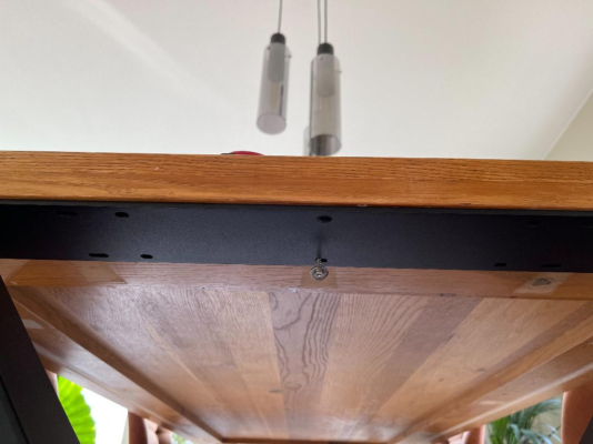

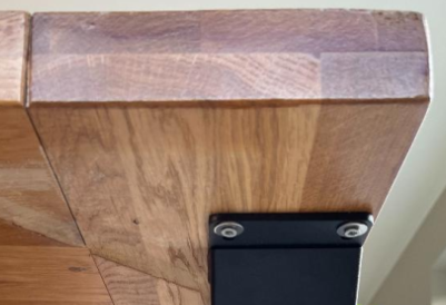

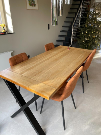

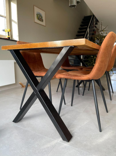

Hi,
heb zwarte poten gekocht voor onder men tafelblad. Maar lijkt toch hard te bewegen.... Wat kan ik hier het beste doen voor ik opnieuw ga beginnen boren e.d.?
Poten dichter in het midden zetten? Toch niet de goeie poten?
Dit zijn de poten: X-poot Zwart 70 cm breed - per set - Staal - Robustiek Wonen
Tafelblad zelf heeft volgende afmetingen: 180x85
Thanks!

vooreerst . . . welkom als nieuw lid !
het aantal mogelijke oorzaken is talrijk
hoe onbeweeglijk zitten de schroeven vast ?
de schroeven van de poten staan op een geschatte afstand van 10 cm
de hoogte van de tafel schat ik op 80 cm
elke mogeljke beweging van de poten wordt 80 : 10 = 8 x uitvergroot
als het met beter schroeven niet op te lossen is, zou ik het draagblak van de poten bovenaan vergroten
maw een stuk ijzeren lat dwars op de lat tussen de poten + het blad ook aan die lat schroeven
alternatief is een 3de X-poot die je in het midden van de tafel in de lengterichting zet
dan krijg je 6 poten
zijn je tafel of vloer niet vlak, dan moet je bijstellen

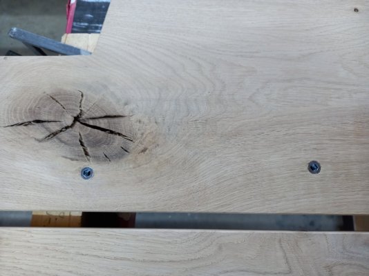

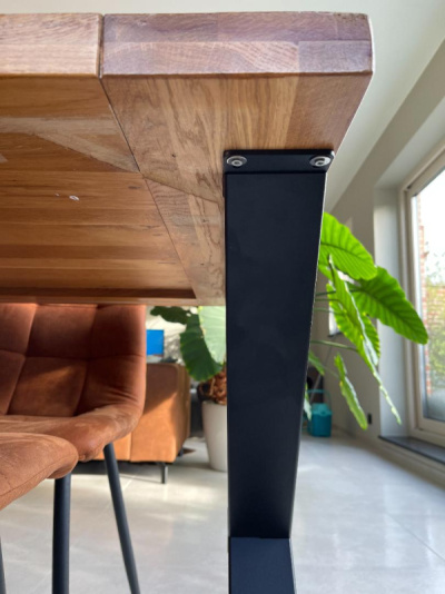

Hoogte van de tafel is 72 cm en de afstand tussen de schroeven zelf is 5 cm (ongeveer en enkel over de breedte van het bovenvlak van de stalen poten bekeken, de lengte varieert). Zie foto ter verduidelijking
Nu moet ik wel eerlijk zeggen dat ik niet alle voorgemaakte gaten van de stalen poot heb benut. De poten leken mij zo ook al goed stevig te zitten.
Dus ik neem aan dat ik best eerst alle voorgemaakte gaten vul en dan kijk of het steviger staat?
stevig zullen de poten zeker zijn
je gebruikt best alle gaten in de metalen lat om het blad aan de poten vast te zetten

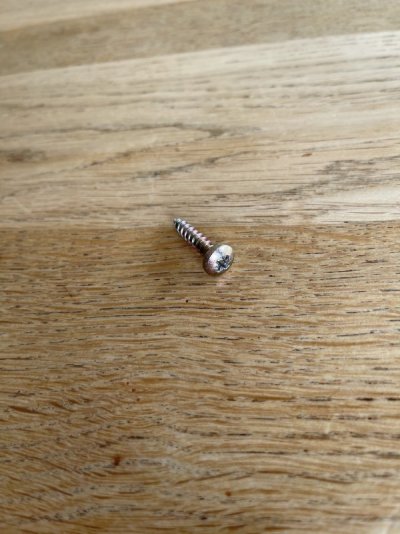

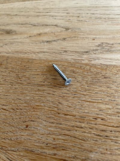

ik kan het slechts vaag zien . . . zijn het schroeven met een vlakke onderkant + bolle kop ?

Ik heb de zilveren schroeven gebruikt. Ik heb ook nog de kopere schroeven maar nog niet gebruikt.

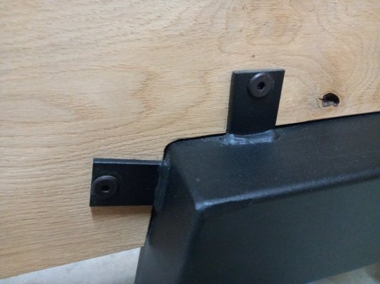

Ik neem aan dat de tafel in de lengterichting slap is (heen en weer is te bewegen).
Begin met echte schroeven/bouten te gebruiken in alle gaten = houtdraadbouten met zeskante kop en echte sluitring (bijv. dikke carroserieringen). Gebruik de bouten met de grootste diameter die de gaten in de poten toelaten. Gaten in blad voorboren.
Deze maatregel zal helpen maar is zeer waarschijnlijk niet afdoende.
In het geval het niet voldoende blijkt, is een volgende stap om echte stijfheid in de constructie te brengen, bijv. door haaks op de X een verbinding te maken tussen het kruispunt van de X en het blad. Waarschijnlijk hoef je dat maar bij 1 poot te doen, maar mooier is natuurlijk bij beide X-en te doen.
(als ik niet duidelijk ben kan ik een echt schetsje maken)

Ik zou rampamoeren in het hout draaien en dan eea vastzetten met inbusbouten liefst met laagbolkop of met een grote flens.
Toevallig heb ik afgelopen week op deze manier gewerkt. Dit is dan voor een bed, maar het principe is hetzelfde en erg stevig.
Ik heb rampamoeren van 15mm lang gebruikt en meubelschroeven met 6mm draad. Meer dan stevig, en vrij om te werken.
