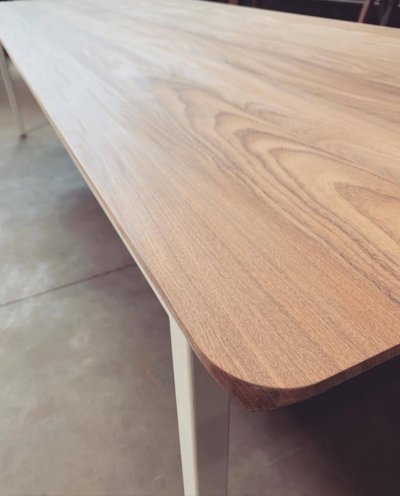

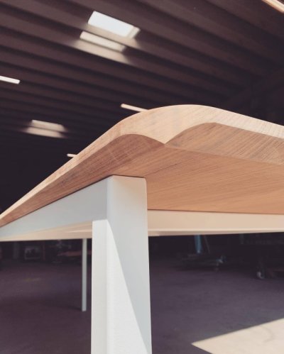

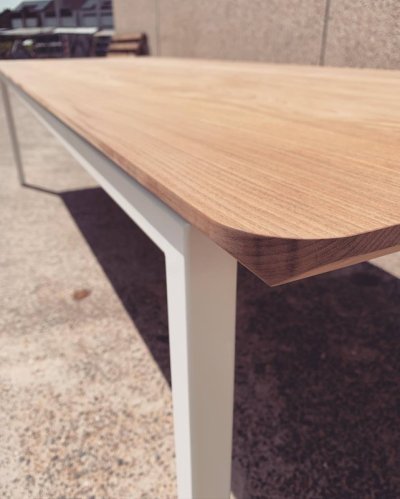

Ondertussen is de tafel klaar om in de olie te zetten.
Met vallen en opstaan ben ik zeer tevreden met het resultaat.
Ik ben nog 2,5mm verloren door de vandikteschuurder, dan was ze perfect geschuurd.
Al bij al is dit zeer ok denk ik.

Denk dat een wat dunner tafelblad juist fraai is, die combinatie van afronding en afschuiningen is mooi geworden. Voor mij zou het onderstel net een maatje smaller mogen, maar zeer geslaagde tafel hoor!
In het echt is het nog fijner kwa zicht.
Fijnere profielen heb ik schrik dat het zal doorhangen...

Dat is heel fraai geworden. Erg mooie afwerking van het blad.
Op die 2,5mm is nog wel wat te winnen inderdaad, maar gelukkig niet onoverkomelijk. Zeker niet met een breedband achter de hand.
Met zulk soort krommingen begon ik ook, dat betekende een lekker avondje zweten, mijn gereedschap bestond ongeveer uit alleen een handzaag en een schaaf nr 4 1/2. Je leert dan snel wat wel en niet werkt bij het schaven en het nut van een goeie werkbank, want zo'n tafelblad op een gammele workmate en een oud kastje met een van de korte kanten tegen de muur van de schuur om hem tegen te houden bij het schaven, dat was ook geen doen.
Ik had het niet over de balkmaat van het onderstel, maar over de breedte van het totale onderstel. Nu is het zo breed als het tafelblad bij de afschuiningen, dat had wat mij betreft smaller gemogen, dan had je daar een wat scherpere rand van de onderkant van het tafelblad gehad, en niet een donkere naad.
Misschien valt het op de foto meer op dan in het echt.
Heb dit geprobeerd in mijn ontwerp maar zag er niet mooi uit. Het leek precies geen geheel.
In het echt sluit het mooi aan of je moet al van heel dicht kijken en dan zie je radius van het staal.
