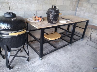

Zoals al eerder ergens vermeld ga ik een tafel maken voor mijn kamado.
Ik heb reeds een metalen frame gelast en geschilderd.
Nu is het tijd om aan het hout te beginnen.

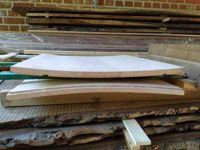

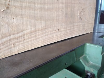

Het hout is aan de nieuwe zaagsnede gekrompen.
Dus hol als ik het op mijn schaaftafel leg.
Dus ruim genoeg zagen en dan schaven.
Best ook niet te lang wachten om te verlijmen dan zeker.

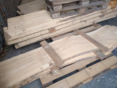

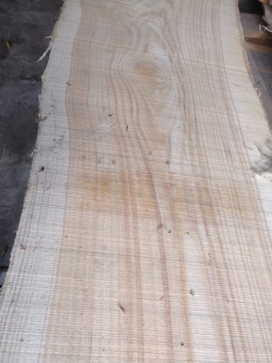

Enkele foto's van het projectje.
IMG_20200919_182756.jpgIMG_20200919_182808.jpgIMG_20200727_163330.jpgIMG_20200919_182903.jpg

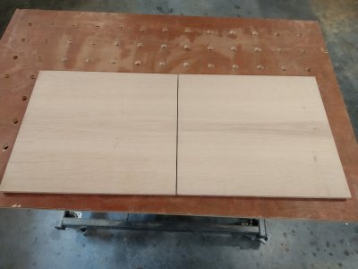

@Petrolhead daar kan ik je alleen maar gelijk in geven! Door tegen de muur te lopen heb ik al doende ondervonden dat al wat je schrijft ook klopt. Maar was hier toch echt wel verschoten van hoe hard deze krom getrokken waren. Ik heb hier ook hard in geleerd hoe je eikenhout (in dit geval amerikaans eik uit eigen bos) moet drogen, en dat je dat eigenlijk niet zelf kan doen, tenzij je heel veel tijd hebt (jaren) en het binnen kan leggen na de eerste 3 jaar. Door een houthandelaar is mij nu aangeraden van de stammen die ik liggen heb, nog minstens 5 jaar binnen te laten drogen (is makkelijker gezegd dan gedaan :) ). Al doende leer je, vooral uit je fouten. Maar we zijn hier aan het afwijken, maar wou deze ervaring wel delen zodat @de_houtmaai er misschien iets mee is voor zijn probleem.

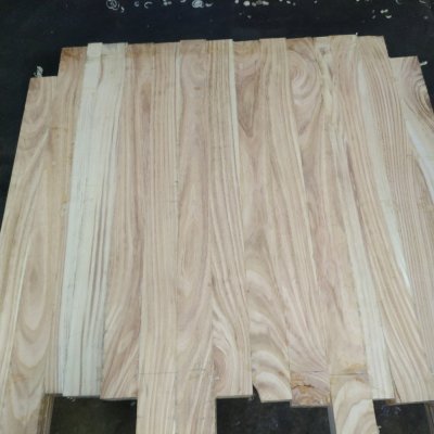

Na alles hier gelezen te hebben denk ik er nu toch aan smallere stukken te zagen en dan te verlijmen tot tablet van ongeveer 90 cm breed.
Ik dacht eerst zo breed mogelijke stukken te behouden zodat er minder lijm voegen waren

Vroeger wou ik ook steeds zo breed mogelijke stukken gebruiken (zie de kromgetrokken deurtjes) omdat dat het mooist is kwa tekening van hout, en jammerlijk genoeg geeft dosse gezaagd hout ook mooiere tekening dan kwartiers gezaagd hout. Maar wat je eventueel kunt doen is als je ruw hout genoeg dikte heeft, is gebruik maken van het spiegeleffect: je herzaagt je hout op de lintzaag en verlijmt deze twee stukken aan elkaar. zodat je eigenlijk een dubbel zo breed stuk hebt met een tekening die een spiegeling heeft in het midden. En ook kwa ligging van je jaarringen zit je dan goed. als je je verlijming mooi kan doen, geeft dit visueel een mooi effect van breedere stukken in je tablet dan dat de repen in werkelijkheid zijn. Hieronder kan je de nieuwe deurtjes zien waar ik dit in toegepast hebt, en zoals je kan zien heb je hierin geen storende lijmverbindingen (naar mijn mening). Deze nieuwe deurtjes zijn met kwartiers gezaagd hout gemaakt.
Maar het kost je wel wat tijd om je hout uit te zoeken en een tekening te maken die terug een mooi geheel van beeld geeft. Het helpt ook altijd als je meer hout hebt liggen dan dat je project nodig heeft, zodat je kieskeurig kunt zijn. IMG_20200727_121523.jpg

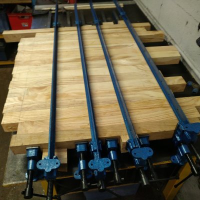

Vandaag een eerste stuk tablet verlijmd.
Het spannen met de recent aangekochte lijmklemmen van 1.5 meter van HBM viel me wat tegen.
De lengte van de schroefdraad is ongeveer 6 cm.
De gaten in de rail staan 9 cm uit elkaar dus regelmatig nog een extra blokje moeten tussen steken.
Verder verschiet ik toch nog van hoogte verschil tussen de verschillende delen.
dat word dus nog schaven en schuren.
Ik heb nochtans een een 4 mm groef gefreesd en dan een stukje triplex van 4 in geschoven.
Zal bij de volgende tablet denk ik iets nauwkeuriger moeten werken:)
Die tablet zal ongeveer 90 cm breed worden en 210 cm lang.
Denk die eerst is stukken te verlijmen die ik nog kan schaven.
Dan de 3 delen samen lijmen, dan moet ik maar 3 naden goed krijgen ipv 15.

Vandaag het tablet in 3 gezaagd.
Gevlakt en vandikte gedaan.
Dan een stuk gemaakt om de verloren ruimte op te vullen.
Dan opnieuw groeven gefreesd voor de veer.
Dan is mijn fout van de vorige keer bij me doorgedrongen.
Ik had toen de groef in het midden gemaakt.
Echter wat is het midden, ik heb wellicht stukken gewisseld.
Nu heb ik mijn groef bewust niet in het midden gezet zodat ik niet kan wisselen.
Ligt nu in de lijmklemmen en ziet er goed uit.
