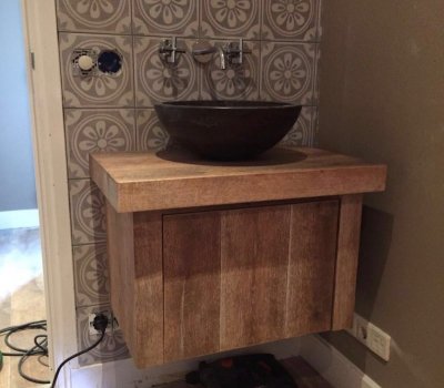

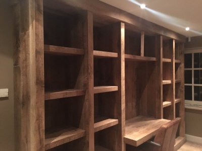

Zoals Daan aangeeft zou ik 15 of 18mm multiplex rondom beplakken. Op een klein oppervlakte is dit niet nodig, maar bij een tafel met zo'n afmeting wel wenselijk denk ik.
Op de onderstaande foto's twee meubels uit eiken duoplanken, hetzelfde als de vloer.

Een klein vraagje ferdydesmet, heeft het badkamer meubel kops hout aan de kopse kanten? Kan het niet goed zien. En de hoeken onder 45 graden zagen en dan verlijmen?
Groeten
Hoi Janwillem,
Nee alles is in verstek gemaakt zonder kopse kanten van het hout te zien, dat gaat ook niet omdat het met multiplanken is gemaakt. Alle verbindingen zijn met domino's verlijmd.
Deze kasten zijn gebouwd door een meubelmaker, ik heb de vloer gelegd (180m2) en het was in tijd niet realistisch om ook de kasten te maken voor mij. Maar het resultaat is er niet minder om! Ik moet nog wel een kast maken met hetzelfde materiaal op LP's in te bewaren met een blad van ongeveer 2500x800. Hiervoor gebruik ik ook multiplex als basis en verlijm daarop de delen, alles in verstek en verbonden middels domino's. Ik zal t.z.t. nog wel wat foto's posten.
