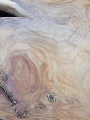

Afgelopen vrijdagmiddag hebben we weer even aan de tafel gewerkt. Gelukkig was de klant er ook dus konden we gelijk wat zaken rondmaken. We krijgen eigenlijk vrij spel qua blad, het onderstel gaat waarschijnlijk gemaakt worden uit eikenhout dat we zwart gaan kleuren.

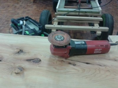

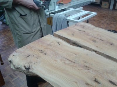

De uiteinden worden "open " .... GAV heeft een mooie Festool Carvex en heeft het gros weggezaagd...
Mijn trouwe kameraad zorgt voor de glooiende vormen...gevolgd door schuren,schuren en nog meer schuren...

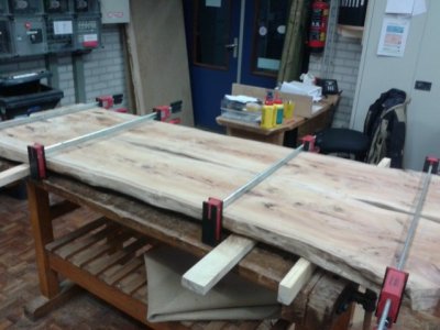

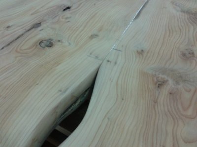

Het lijmen is altijd een spannend klusje....Gelukkig waren we met zijn tweeen , in je eentje was dit erg spannend geweest..Er zitten 7 domino's in maar 2 wilden er niet echt meewerken dus deze kregen wat "liefde" van de hamer...
En klaar !!
Nu wachten tot het geheel droog is, vrijdag gaan we weer verder.....

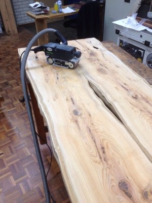

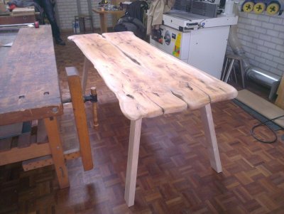

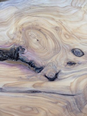

Vorige week zijn we weer even aan de slag gegaan. GAV had het blad al 1 x grof geschuurd. Het schuren valt nog niet mee met al die dikke knoesten erin.
Kunst !!
Moooiiii
Goed gereedschap scheelt een enorm stuk
Essenhout gaan we gebruiken voor het onderstel. Ik had nog wat liggen....
Volgende week weer verder !!

Super hout hé! Met een goed schraapstaal worden de resultaten nog beter dan met schuren, de nerf springt er nog meer uit dan.

Steven; over je opmerking over schraapstaal vs schuren, kun je daar wat dieper op ingaan (misschien niet in dit draadje, maar in bijv de hout database). Ik heb zelf de ervaring dat ik met korrel 1200 schuurpapier het beste resultaat krijg. Kan het met goed schrapen nog mooier worden?

Ooit in Finewoodworking gelezen dat een goed geschuurd oppervlak (waarschijnlijk mooi met de nerf mee) er na het olien of lakken er net zo goed uitziet als een geschaafd oppervlak. Maar zonder afwerking zie je wel duidelijk verschil. Een scherpe schaaf of schraapstaal laat een glanzend oppervlak na, schuurpapier niet, dat blijft krassen. Op zo'n warrig stuk hout, kun je moeilijk met de nerf me schuren, dus ik kan me voorstellen dat een geschraapt oppervlak er goed uit zal zien.
Mijn vraag aan Meron is, wat hij als verschil ziet/ voelt bij het gebruik van zul heel fijn schuurpapier. Sorry voor het kapen van het onderwerp.

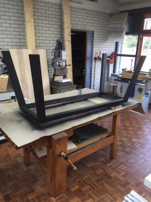

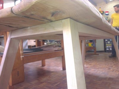

De poten komen iets naar buiten te staan, niet recht onder het blad dus. We verlijmen diverse planken essenhout tot we aan de 80mm dikte komen die de poten moeten worden.
Qua afwerking denken we aan reguliere osmo hardwaxolie. Mooi product dat gelijk wat meer kleur aan de tafel zal geven. Zijdeglans vind ik zelf wel mooi. Voorheen verkocht ik de producten van osmo in mijn houthandel maar daar ben ik mee gestopt. Groot voordeel is dat ik nog wel een leuke voorraad heb aan osmo producten.
Schrapen is zeker een optie maar waarschijnlijk schuren we gewoon tot korrel 220. De klant vroeg om een tafel met een rustieke look...tja...eigenlijk hadden we dus net zo goed niet hoeven schuren....hahaha....maar het oog wil ook wat he.
Als alles goed gaat dan gaan we vrijdag as weer verder. Elke week werken we zo'n 2 uur aan dit project...zal niet supersnel gaan...

Het blad is helaas niet helemaal recht gebleven, nu hadden we dat al aan zien komen natuurlijk. De klant vond dit niet erg aangezien we ook al aangegeven hadden dat bij een dergelijke constructie het blad kan gaan werken. Het onderdeel is goed gelukt met al die samengestelde hoeken. Het verlijmen was redelijk simpel maar wel een klusje wat beter gaat met z'n tweeen.

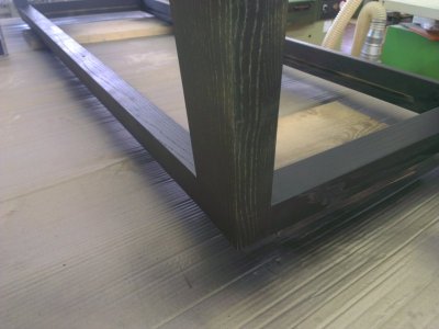

Komende week word het frame matzwart gespoten en komt de eerste laag osmo op het blad. Het einde is in zicht dus.

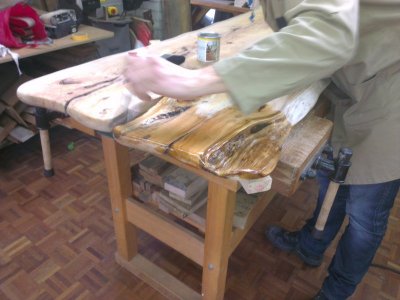

@kiesvoorhout : Live hadden we de tafel al even besproken. Je kritiek is terecht,echter is dit wat de klant wilt (en voor betaald).

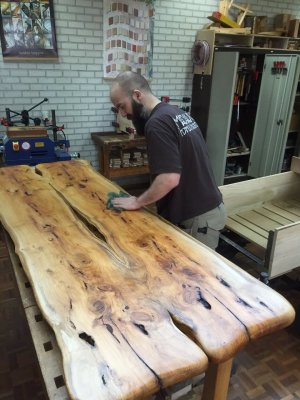

1e laag osmo....op de onderkant

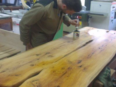

Het aanbrengen van de osmo op de bovenkant van de tafel was fantastisch om te doen...allerlei kleuren komen ineens tevoorschijn....De ene kwaste de osmo op en de andere kwam er met een doek achteraan om alles goed uit te poetsen...
Poetsuh !!!
Het onderstel zouden we mat zwart spuiten.....alle ramen opengezet in de werkplaats.....en spuiten maar !! 3 a 4 dunne laagjes doen het beter dan 1 dikke laag....
Komende woensdag willen we alles nog 1 x in de osmo zetten en dan de vrijdag erop alles monteren.....en dan heb je ineens een tafel !! In mijn gedachten heb ik het geld alweer uitgegeven. Al enige tijd denk ik na over een "drumsander"/vandikteschuurmachine. Komende weken ga ik bij wat mensen op bezoek om te kijken welke machine het beste past.
