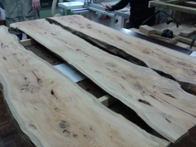

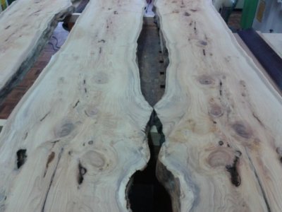

Mmmm.....welke twee pasten nu het mooiste bij elkaar.....of maken we een blad uit 3 delen.......
Dit gaf wel een bijzonder mooi geheel dus besloten we hiervan uit verder te gaan.....Verlijmen ? Niet verlijmen ? Deels verlijmen ?

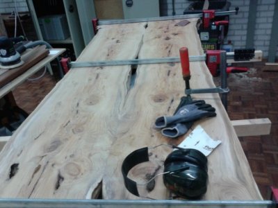

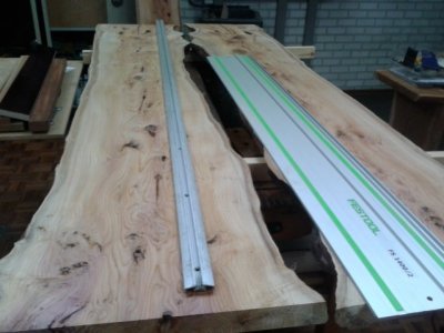

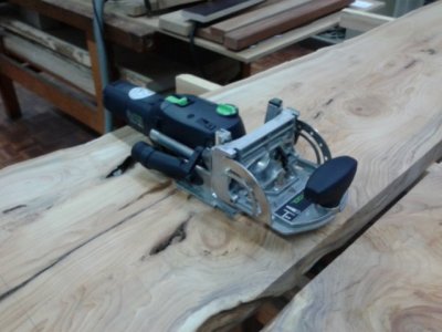

Het werd dus deels verlijmen....... Lang leve goed gereedschap...... De platen hebben we dus enigzins rechtgezaagd en toen 2 x over de vlakbank gehaald en we kregen een strakke verbinding tussen beide delen.

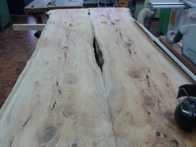

Het losse pennen monster !!!!! :D Er zitten 7 domino's in om de plekken waar we genoeg "vlees"hadden...
Even passen....yep....zo is t mooi....De binnenste delen die niet sluitend waren konden nu mooi geschuurd worden...Beter nu dan wanneer we alles verlijmd hadden... Helaas was de tijd alweer op en moesten we een andere keer verder....

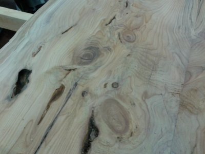

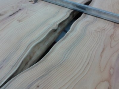

De tafel zit vol met deze "rottigheid"..:D Tja....wat gaan we hiermee doen ? Uithakken en vullen met exopy ? Of gewoon lekker laten zitten.....Voorlopig gaan we voor de laatste optie...
Het wordt straks erg makkelijk om deze tafel schoon te maken....je veegt gewoon alle kruimels in het gat:D
Helaas komen de kleuren van het hout niet goed op de foto's....Er zitten zoveel kleuren in....Wit,bruin,rood,roze,paars,zwart,blauw....echt ongelovelijk...
