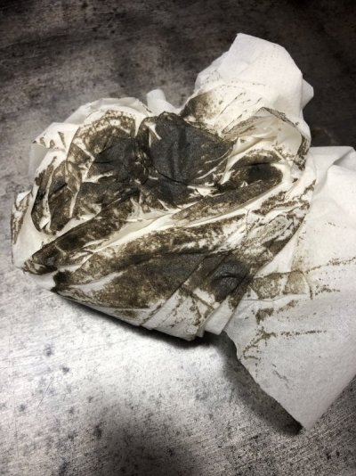

Woet, die tafel is door roest ingevreten, Als je dat weer als nieuw wil hebben moet je eerst gaan slijpen tot die pitten weg zijn. Helaas is je tafelblad dan nog maar half zo dik. Dus Even bandschuurmachine er over heen en schaven met dat ding. Polijsten is de laatste stap . Daar ga je dus niet mee beginnen. Zonde van al die dure pads.
Klare taal, chevy66, dank je. Ik had die dure pads om wat krassen uit mijn auto te halen. Maar de pads zijn inmiddels bijna duurder dan mijn auto 😉. Ik ga snel schaven (en vooraf nog een beetje pielen) en hou jullie op de hoogte.

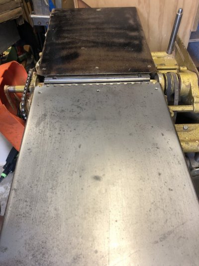

Er is niets aan dat blad dat de functionaliteit in de weg staat. Als je hout er soepel over heen gaat , is het prima.

Het eindresultaat (voor de andere tafel ga ik hetzelfde procedé volgen). Dank voor jullie goede adviezen. En op naar de volgende stap, hopelijk weer met wat hulp van jullie. Zie hieronder.

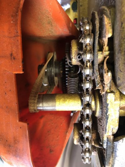

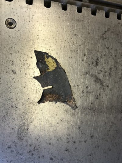

Ik heb nu het plastic ding aan de voorkant losgeschroefd om te kijken wat zich daarachter schuilhoudt. Zien jullie gekke dingen? Ik vroeg me bv af of dat gele ‘bandje’ goed zit (omgedraaid). En wat is dat losse stukje (zie volgende foto) precies? Kan het kwaad, moet ik het eruit halen en weggooien? Voelt rubberachtig aan.
Woet
1 okt 2015
26
Bandje weet ik niet zeker , misschien gedraaid voor iets meer spanning?
Rubbber lijkt me iets om stof vanuit de machine te weren.
Misschien de handleiding erbij pakken.
Dank je Dencom. Had ik gedaan, maar kon het niet zo snel vinden. Als ik mag vragen: toen ik recent deze HM2 kocht, deed ie het prima. Is het dan toch verstandig om allerlei dingen te controleren en bv te smeren voor ik ‘m in gebruik neem? Of ben ik dan te pietluttig?
12.915
3.772
Het bandje moet er zo op. Dit was een van de weinige onderdelen van de scheppach combi machines die regelmatig vervangen moeten worden.
Dank je wel Wim. Heb ik meteen nog een vraag: als ik de ketting aan de voorkant wil smeren, welke olie is dan het best? Zie foto hieronder.
