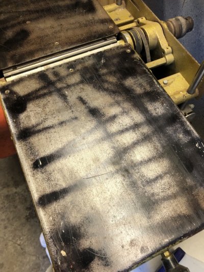

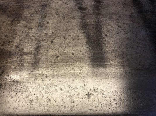

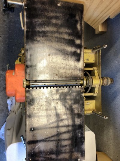

Beste forumleden,
Mijn pas aangeschafte vlakvandiktebank Scheppach HM2 is door de vorige eigenaar behandeld met een zwart anti-roestmiddel (zie foto’s). Mijn smaak is het niet 😉
Liefst zou ik beide tafels weer laten blinken alsof ze nieuw zijn, maar voordat ik al te rigoureus te werk ga, wil ik graag jullie advies. Hoe kan ik het best beginnen aan deze klus? Moet ik meteen gaan schuren of iets met staalwol? Met wasbenzine krijg ik er in elk geval niets af.

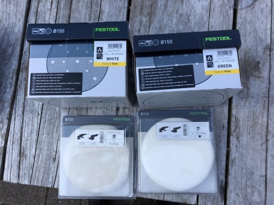

Polijsten eerst met groene pasta dan met bruine.
Uit interesse, hoe pak je zoiets aan? Moet je daar zo'n polijstmachine voor hebben of zijn er ook pads voor op de excentrische schuurmachine?

Daar zijn idd pads voor. lamswol en polijst sponzen.

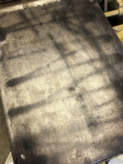

Overigens is dit het resultaat na de eerste keer gebruik van Wenfex afbijtmiddel (er is iets van af maar niet heel veel. De tafel is wel wat lichter inmiddels, zoals je kunt zien als je de foto’s vergelijkt).

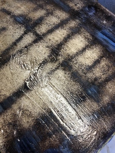

Overigens is dit (onder) het resultaat van een testje met eerst staalwol en dan Scotch-Brite:

Dit lijkt me een 1k product.
Als het goed is krijg je dit met thinner wel weg.
Desnoods even laten intrekken door op een doekje te sprenkelen, en na een paar minuutjes schoon te maken.

Oh en je kunt wd40 nog proberen een paar uur in laten weken en afnemen. Ik heb met wd40 de vreemdste zaken afgeweekt.
Ik ben fan van Ballistol maar gebruik ook WD40. Zou het veel verschil maken? Dank voor al je adviezen Dencom!
9.853
3.470
Woet, die tafel is door roest ingevreten, Als je dat weer als nieuw wil hebben moet je eerst gaan slijpen tot die pitten weg zijn. Helaas is je tafelblad dan nog maar half zo dik. Dus Even bandschuurmachine er over heen en schaven met dat ding. Polijsten is de laatste stap . Daar ga je dus niet mee beginnen. Zonde van al die dure pads.
