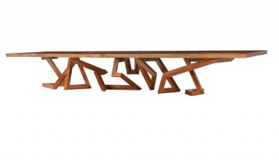

Of toch liever deze?
OK dan... je gaat je toch meteen afvragen of deze constructie zo'n enorm zwaar blad wel kan dragen...
Vind het technisch wel uitdagend, maar qua design net iets te onrustig. Moet er wel meteen bij zeggen dat ik persoonlijk erg van rust en symmetrie hou...
