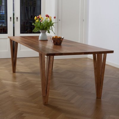

Op het web vind je soms erg inspirerende ontwerpen. Zo ook onderstaande tafel die ik op de website van Goeters heb aangetroffen:
De omschrijving bij deze foto luidt: "slanke eettafel gemaakt van massief hout, onzichtbare RVS regels en iets naar binnen geplaatste tafelpoten."
Ikzelf ben een enorme fan van dergelijke (slanke) tafelbladen, zonder duidelijk zichtbare regels.
Mijn vraag hierbij is: op welke wijze kun je in zo'n dun tafelblad (ik schat de dikte ervan maximaal 27 mm) de regels onzichtbaar verwerken en toch de constructie dermate sterk maken dat je - bij wijze van spreken - op de tafel kan gaan staan?
Groet, Ekko

Ik zou eerder zorgen hebben over kromtrekken over de breedte. Hieraan kun je wat doen door stalen of rvs u-profielen in te frezen.
Ben wel benieuwd naar de bevestiging van de poten.
NB. ik schat de dikte van het blad op zo'n 30 mm ;-)

Dat de spanning in de spanners een rol zou spelen in de stijfheid van het blad is een misvatting. Wat de functie van de spanners in lengterichting is, weet ik niet.

@NeoEko:
Weet ik niet of dat wel zo is. De breedte is relatief gering en zal mijns inziens niet snel doorbuigen. De lengte juist wel (vanwege de grote spanwijdte in combinatie met de lengte...).
Overigens zag ik elders op het forum iemand die metalen plankdragers als U-profiel had gebruikt. Handig, want ruimschoots voorzien van schroefgaten...
Zal er nog even naar op zoek gaan en - indien gevonden - toevoegen.

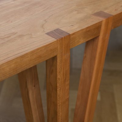

Wat ik ervan kan zien zijn die poten aan de onderzijde afgeschuind en verlijmd?
Ben benieuwd naar wat anderen vinden van het doorbuigen-verhaal: meer risico in de lengte of in de breedte? (bij deze verhoudingen)
Die 3 mm kun je bij infrezen net nodig hebben ;-)

@NeoEko:
@Klaas:
Ik denk dat je wel eens gelijk kon hebben over die 3 mm extra ;)
Oceans, je verwisselde onze namen bij de citaten denk ik.
Hoe dan ook: Het blad wordt niet stijver door het met een spanner, zoals op de eerste foto getoond, onder spanning te zetten. Wel door er bijvoorbeeld een ijzeren balkje in weg te werken. Maar dat komt doordat de stijfheid van het balkje zelf bijdraagt. Titanium balkje zou nog beter zijn, als geld geen rol speelt.

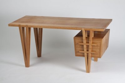

Potverdorie, oceans '11:. Mooie constructie op de foto die je plaatste. Ik weet niet zeker of ik het esthetisch nou zo'n mooie vormgeving vind, maar voor iemand met een beetje aanleg voor techniek is het intrigerend. Zou graag zo'n bureau hebben:).
mvg

Dat ben ik niet helemaal met je eens. Zo werkt voorgespannen beton ook en b.v. een trussrod in de hals van een gitaar. Eigenlijk zie je in composiet constructies ook hetzelfde verschijnsel, je brengt afstand aan tussen de druk en trekkrachten en zorgt dat je in die lagen materiaal hebt die die krachten aan kunnen; in metaalconstructies zie je dat ook mooi bij de I en H profielen. In dit geval zal de bladspanner zeker het doorbuigen van de het tafelblad tegengaan, zoals een trussrod het doorbuigen van de gitaarhals tegengaat en in voorgespannen beton de trekkabels hetzelfde doen.
Overigens een mooie tafel en buro. Bij het buro is het ladekastje fraai opgenomen in de constructie van de poot.
Ik doe het soms en denk dat het werkt, tenminste als de strip niet door de middenlijn gaat maar aan de trekzijde staat.
Voorbeelden die je gebruikt zijn, denk ik, niet van toepassing. Bijv bij de I profielen en H profielen breng je materiaal verder van de neutrale lijn af waardoor je de stijfheid heel effectief vergroot. Het is een misvatting dat het spaneffect de tafel extra verstevigd. Een haast onuitroeibare misvatting , een soort zevenblad :)
mvg
klaas0639
PS: Van gitaren en beton weet ik niks :). Ik dacht dat het ijzer in beton het beton niet stijver maakt maar krachten opneemt waar beton niet tegen kan, dat is net wat anders dan doel om stijfheid te vergroten. Maar ... beton kan ik wel wat van denken; ik weet er niks van)

Beste tafelmakers
Sinds kort ben ik ook lid van dit forum en het is mooi om zien hoe complex de theorie kan worden omtrend een tafelblad.
ik hoop van enige toegevoegde waarde te kunnen zijn in dit onderwerp.
bij spanbeton worden de zwaktes van 2 materialen opgehoffen door elkaar. De staaldraad kan ondankt een grote slankheid heel goed trekkrachten opnemen, maar bij de minste druk zal deze knikkin. Het beton kan enorme drukkrachten opnemen maar kan dan weer zeer weinig trekkrachten aan. Samen kunnen deze beide goed de baas.
Bij de staalprofielen neemt de sterkte (tegen doorbuiging) inderdaad toe bij meer materiaal verder weg te hebben van de neutrale vezel.
De spanners in het tafelblad hebben denk ik een redelijk eenvoudige werking, wanneer het tafelblad doorbuigt zullen de onderste vezels uitrekken t.o.v. De bovenste, met de spanners kan je deze verlenging van de onderste vezels tegenwerken waardoor het blad minder snel zal doorbuigen.
Een metalen profiel infrezen in het blad zal wss weinig nut hebben aangezien je hierbijnrekent op de sterkte van het profiel dat je gebruikt. En aangezien de max hoogte wss zo'n 2 cm is heeft dit profiel weinig weerstand tegen doorbuiging hebben ( zie staalprofielen)
Groeten,
vincent

Interessante reacties hierboven. Duidelijk is, dat de meningen nog wel verschillen over de zin (of onzin) van het gebruik van spanners. Gevoelsmatig ben ik geneigd de voorstanders ervan in het gelijk te stellen, maar kan dat (nog) niet met een goede theorie onderbouwen.
Ter voorkoming van doorbuigen in de breedte zag ik elders op het forum dit plaatje voorbij komen: http://www.woodworking.nl/attachment.php?attachmentid=5435&d=1365701400
Zo'n plankdrager gebruikt als 'regel' lijkt me een simpele en doeltreffende oplossing. Rest mij de vraag of doorbuigen van de korte zijde van deze tafel wel aan de orde zal zijn. Voer voor meer discussie ??
