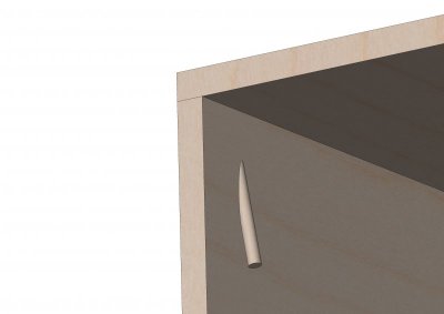

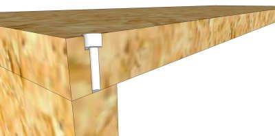

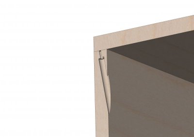

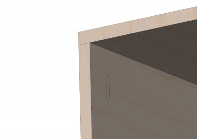

Zie onderstaande afbeeldingen :)
Je kan de pocketholes ook gebruiken om bv hoeken aaneen te zetten. (zoals jij je tafel wil maken)
Afbeelding 1: Gaatje boren, lijm aanbrengen, positioneren, vijs vastschroeven en laten drogen.
Afbeelding 2: Vervolgens een stop erin verlijmen, laten drogen
Afbeelding 3: Overtollige afzagen en vlak schuren.
Hopelijk is het nu wat duidelijker :)
