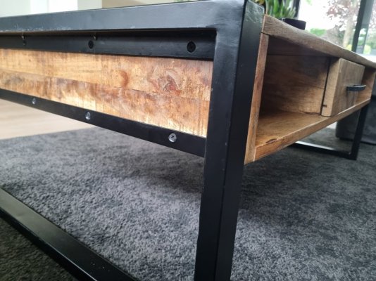

Ik heb een tafel van een vriend gekregen, maar weet nu waarom. De tafel is instabiel. Het gaat om een salon tafel van mango hout met aan de zijkant zwart metalen profiel (als poot). Het profiel zit aan de zijkant met 8 schroeven vast en onderkant 4 schroeven. De tafel gaat dus heen en weer als je er tegen aan komt. Wat kan ik hieraan doen? Bedankt voor het meedenken

Ik neem aan dat hij alleen in de lengterichting wiebelt? Je zou het geheel wat meer stevigheid kunnen geven door in de vakken wat blokjes of hoekijzers te maken die ervoor zorgen dat de rechthoek geen parallellogram kan worden. Als er ruimte is kan dat achter/tussen de la(des).
Zou eerst ook even de schroeven controleren of xe wel vast zitten. Anders de gaten even vullen met een cocktailprikker of luciferhoutje met wat lijm erop en dan opnieuw schroeven.

Heef het dubbeldeks blad een afgesloten achterkant?. Zonder zo´´n achterwand geeft het dubbeldeks blad weinig stijfheid in de lengterichting.
Schroeven lijken me sowieso wat klein.

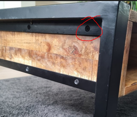

Zou het kunen dat de gaten in het metaal te groot zijn, omdat bij het verzinken van de gaten te diep is geboord?
De onderste rij schroeven ligt nl wel erg diep.

Ik zie ook een laatje. In dat vak kun je misschien een schotje maken wat voor wat zijdelings stevigheid kan zorgen.
Dat is misschien wel een oplossing. Merk ook dat er spelling zit tussen het bovenblad en het tussenschot en ook onderblad en tussenschot

Kruisschoren. Onder het blad: Staalkabel van hoek (oogschroef) naar midden (ring aldaar), dat vier keer dus & met die aantrek-dingen waarvan ik de naam maar niet kan onthouden, op spanning zetten.

Kom op zeg; er is geen ingewikkelde ingreep nodig. Goede diam en goed aangedraaide schroeven gebruiken en ... ik zie niet in waarom het dubbeldekkerblad aan de achterzijde niet kan worden afgesloten met een ``mangoplankje``
Overigens weet ik niet goed wat mango is. Een fantasiehoutsoort? Maar... houtsoort is voor dit probleem niet van belang.
