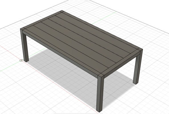

Waar het om gaat, ik wil een tafel gaan maken, niet iets ingewikkelds zoals deze afbeelding doet vermoeden:
Ik maak me zorgen over het werken van het blad tov het frame. De tafel komt binnen te staan en daar zal de temperatuur of luchtvochtigheid niet veel schommelen. Nu wil ik het frame en blad los van elkaar verlijmen en vervolgens van onder aan elkaar bevestigen. Ik heb begrepen dat in de lengte richting er niets gebeurd maar wel in de breedte. Kom ik hier zo mee weg? Het zou zonde zijn als er in zo'n strak geheel van die teleurstellende kieren ontstaan tussen het blad en frame of erger krom gaat staan.

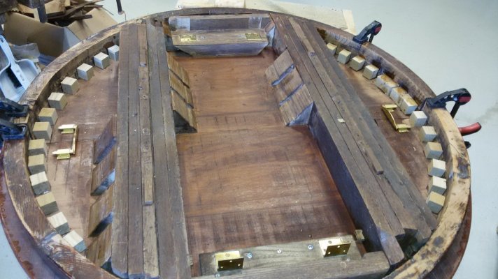

In mijn topic van de ovale tafel kun je zien hoe ik het verschil in werking tussen het blad en de poten opvang met zg. slobgaten. In bericht #87 zie daar de foto’s van.

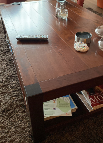

Het hele vraagstuk komt voort uit de wens van mijn schoonmoeder, ze heeft een dergelijke salontafel en wil graag dat de eettafel hetzelfde model heeft maar andere afmetingen. Zie deze foto:
Waarbij ik er vanuit gegaan ben dat het op een of andere manier wel zou moeten kunnen. Maar uit jullie antwoorden begrijp ik dat dit toch een misvatting is.

Totaal 2100x1100x770 mm, waarbij de liggers en poten (frame) 70x70 zijn en het blad 1960x960x22 (verdeeld over 5 planken).

Die tafel op de foto is zo goed als zeker gefineerd. Zelfde design in massief hout gaat dus niet werken (of juist wel ;))
