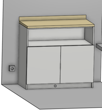

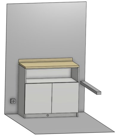

Voor mijn 1e project moet ik een hoekverbinding maken tussen twee 18 mm MDF panelen. Om het makkelijk uit te leggen; een legplank van buiten naar binnen vastschroeven in het kader. Gebruik ik een Spax schroef voor MDF 'T-star' Wirox 3.5x45mm, zonder voorboren? Zou niet mogen splijten, en zou vanzelf in het plaatmateriaal moeten verzinken. Ik zou ook de kanten verlijmen. Wat denken jullie?
Ik zou dit volledig met schroeven en lijm in elkaar knutselen (verzinken, en met plamuur wegwerken en verven):
Beige is het te verlijmen hardhout, en de rest is plaatmateriaal.

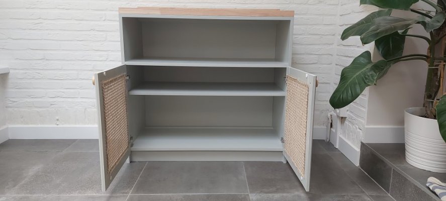

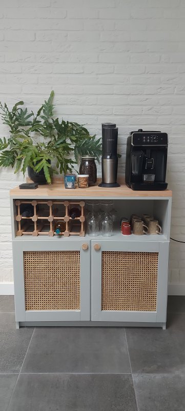

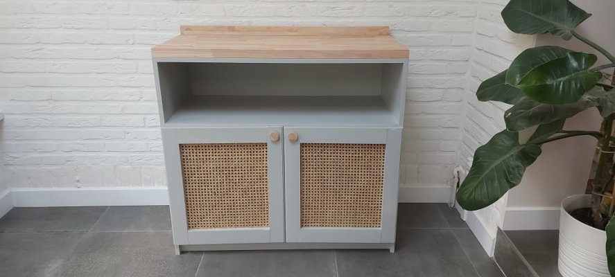

Tevreden met het resultaat; geen schroeven te zien in het zijpaneel, maar ben inderdaad wel gewonnen voor iets beter. Deuvels is ook niet super aangenaam werken; al snel een mm verschil op het boorgat, ondanks alle inspanningen met een mal.

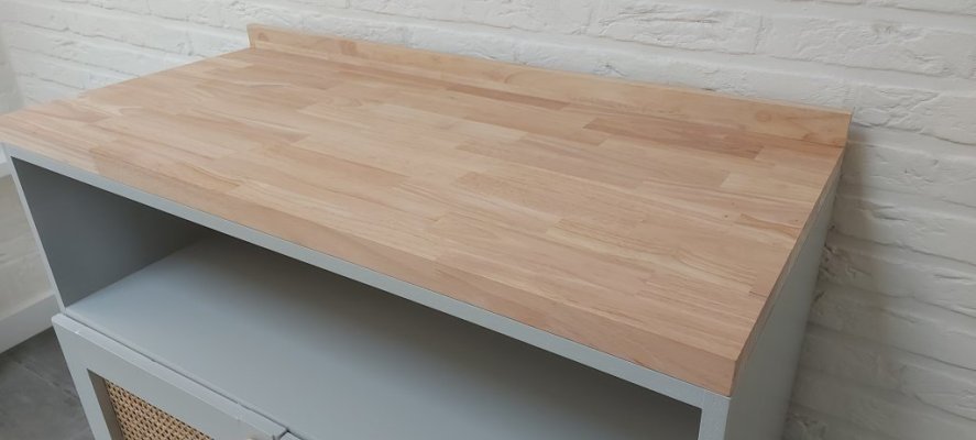

Dat is toch goed gelukt? Voor een vrijstaand kastje is het vaak mooier als je het blad wat over laat steken.

Ik weet dat het niet 100% is maar best okay voor een 1e project met enkel een boor en verstekzaag ter beschikking. Materiaalkost was €245. Nu mag ik wat gereedschap kopen se.

Het lijkt alsof je de webbing koud op de achterkant van het deurtje hebt gemaakt. Bij een volgend project kan je een sponning in het hout zagen, zodat de webbing niet meer uit steekt.
