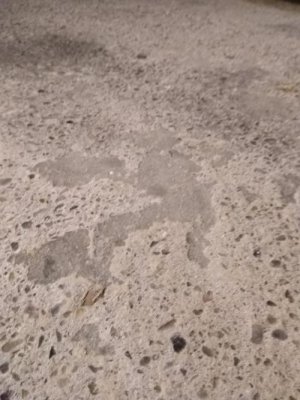

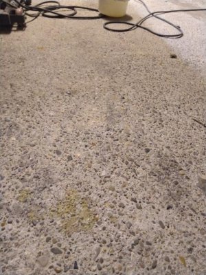

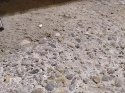

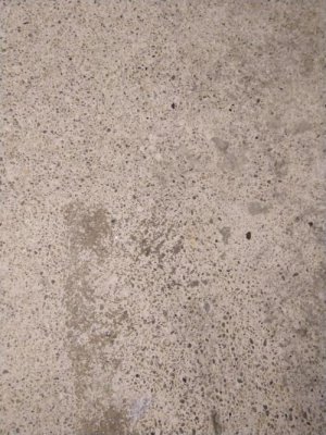

Goedenavond.
Ik heb bij mijn woningbouw flat 1 van de paar grote dubbel-auto garageboxen. Deze gebruik ik uiteraard niet als parkeergarage maar als mijn werkplek.
De garage is ongeveer 6MX5M dus voorbij een flat een vrij ruime garage.
Nu heb ik alleen 1 probleem, de betonnen vloer is echt super grof, beton met grote kiezels en geen afwerk laag. Hierdoor willen mijn zaagtafel en vandikte bandschuur machine niet altijd goed rollen, en soms zelfs vastzitten door het lage profiel van de HBM unviversele onderstellen.
De woningbouw is al langsgeweest en heeft zelf foto's gemaakt om te bespreken, maar die gaf al aan dat het hoogstwaarschijnlijk niet aangepakt gaat worden omdat officieel de garage boxen puur voor de auto's zijn, en daarvoor de vloer niet echt uitmaakt.
Nou gaat die er wel vanuit dat ik zelf dingen mag aanpakken, dus ik wil alvast kijken wat de goedkoopste optie zou zijn om de vloer glad/vlak te krijgen zodat machine's op wielen in iedergeval soepeler te manouvreren zijn.
Het hoeft dus niet waterpas of de komende 100 jaar goed te blijven. gezien het dus huur is.
Alle tips zijn welkom, Uiterlijk maakt niet echt uit.
Ik gok dat zelf een egalisatie mortel maken met cement het goedkoopste zal zijn, maar zal dat makkelijk zelf te doen zijn en blijft dat heel als het een dunne laag is.

De meeste soorten egaliseer kunnen meerdere cm's per laag wegwerken. Vergeet niet vooraf goed te gronden met het bijbehorende middel. De egaliseer van de Hornback vond ik heel goed werken, zeker gezien de prijs.

Je kunt het ook wat aan branden met cement. Water met wat cement, en dit op je vloer aanbrengen voor je gaat egaliseren.
Gewoon een cement gebonden egalisatiemortel gebruiken, geen andryhiet of andere varianten.
En dan is enkele mms voldoende om de grofheid van de vloer weg te nemen.

Bedankt voor alle reacties tot nu toe.
Egalisatiemortel had ik al veel naar gekeken, er zitten soms wel redelijke "kuilen" in waardoor ik denk toch wel aan goed aantal mm nodig te hebben.
Als ik de handleiding van alle egaline's bekijk is het 1.6KG/M2 voor 1 mm laag, dat voor de gehele garage en dan de minimale 3mm die het product moet hebben is al 150 euro, en iedere mm laag tikt hard aan
En betwijfel of 3mm genoeg zal zijn (Al zou het sowieso een flinke verbetering zijn)
een evenwichtsoefening tussen je budget & de dikte van de laag die je erop wil...
Dit klink interessant ja, dat zou de kosten al een stuk naar beneden brengen.
De laagdikte mag van mij dus wel wat dikker, 1CM vind ik nog wel kunnen.
Hoe makkelijk is dit zelf te doen, ben over het algemeen wel handig als het om klus dingen gaat.
Maar dit cement is nieuw voor mij.

Dit ziet er ook niet slecht uit, eerste snelle check ziet het er niet duurder uit, maar denk wel dat zo goed als de gehele vloer moet, overal steken de kiezels toch wel uit. misschien wel handig in combinatie met om eerst de paar echte grotere plekken hiermee te doen en daarna eventueel egaline of zelfmaak cement

Wil je op die vloer iets goed hechten, dan moet je hem eerst laten stralen. Als het mijn vloer was, zou ik een beton schuurbedrijf laten komen, om de vloer mooi glad te slijpen. Dan kunnen ze daarna de gaten van de uitgebroken kiezels vullen.

Ik waardeer alle input tot nu toe heel erg, ik heb nog niet alles kunnen checken dus even snel antwoord.
Ik zal sowieso even moet wachten nog op de woningbouw wat hun definitieve antwoord gaan zijn en wat ik mag.
- Alle aangegeven tips die echt ver boven een euro of 200 gaat zullen niet gaan tenzij woningbouw mee betaalt maar die kans acht ik nihil, Het kan zo maar zijn dit ik hier in een paar jaar niet meer woon.
- Denk dat 2 CM ophoging wel echt de max is, zowel de woningbouw zal niet veel willen gok ik, en zelf wil ik graag de hoogte ook houden.
- Ik zou graag wel de vloer aflopend willen hebben naar de schuifdeuren naar buiten toe, zodat ik dingen naar binnen en buiten kan rollen.
- Ik hoor beetje wisselende verhalen over wat nu wel en niet als eindlaag kan, ene keer lees ik dat egaline direct kapot zou gaan zonder nog weer een dure top coat. andere keer lees ik weer dat juist egaline perfect is voor belasting.
De vloer is verder opzich redelijk vlak met hier een daar een grotere kuil.
