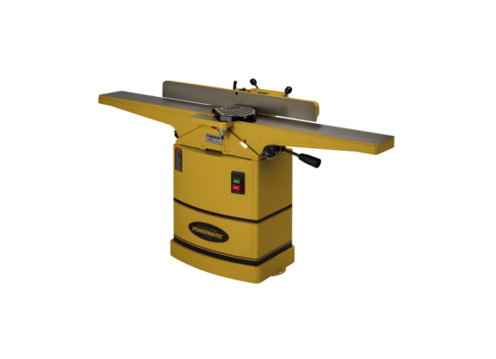

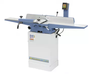

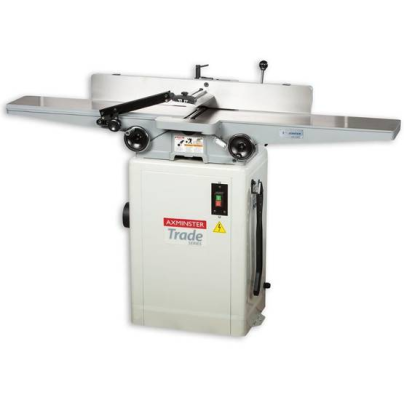

Om specifieker te zijn de volgende 3 modellen:
Axminster CT1502 surface planer
Bernardo surface planer SP 150 P
en de Powermatic 54A Jointer
Nu heb ik zoon beetje het gehele internet afgespeurd en kan nergens een vinden die te koop staat.
Heeft een van jullie suggesties waar ik deze of soortgelijke vlakbanken zou kunnen kopen?
