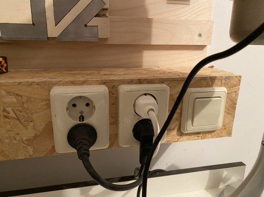

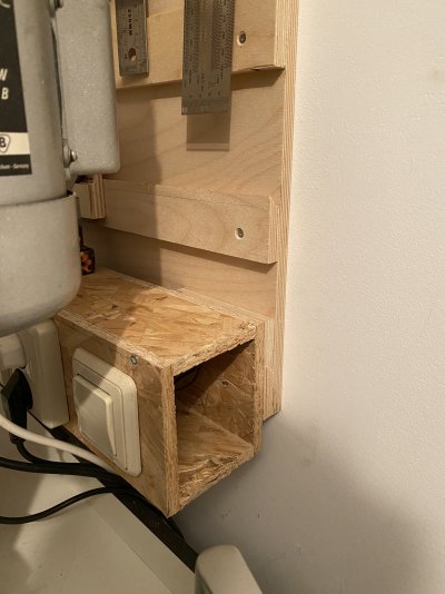

Ik kwam er na het ophangen van mn eerste poging tot french cleats ook achter dat ik nog stopcontacten wilde hebben. Dus ik heb van een restje OSB een gootje gemaakt waarin ik (totaal niet veilig ivm open zijkant, neem er aub geen voorbeeld aan) stopcontacten en een lichtschakelaar heb gemaakt (schakelmateriaal dat ik nog had liggen). Deze hangt aan de onderste cleat.
De vraag is dan maar waarom die aan een cleat moet hangen ? je gaat 'm toch nooit elders hangen, of wel ?
Kris
Liever had ik het niet aan een cleat gehad, maar de ruimte onder de plaat van de cleats en de achterzijde van m'n werktafel is te krap om nog een wcd tussen te proppen. Dus moest er toch al overlap zijn met die plank. Dan maar makkelijk ophangen. De kans is groot dat ik nog eens een andere werkbank ga kopen of maken, en dat dan de hele zaak weer op de schop gaat. Dus in dit specifieke geval, ja ik ga hem denk ik wel nog ooit ergens anders hangen :)
