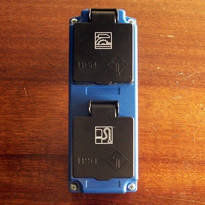

Het kan een paar oorzaken hebben. Het kan zijn dat je een drukbezette groep gebruikt en dat de piek spanning net te veel is. misschien in combinatie met een stofzuiger. Als je een festool stofzuiger hebt is dit geen probleem omdat daar elektronica in zit die er voor zorgt dat de stofzuiger 2 a 3 sec later aan gaat dan de zaag. De meeste andere merken hebben dit niet. Als dit het geval is zou je je zaag en stofzuiger in een inschakel automaat kunnen stoppen. die zorgt er voor dat je stofzuiger dan iets later aan gaat als je zaag.
En anders een andere groep op zoeken of zoals je al zij een zwaardere kast.
