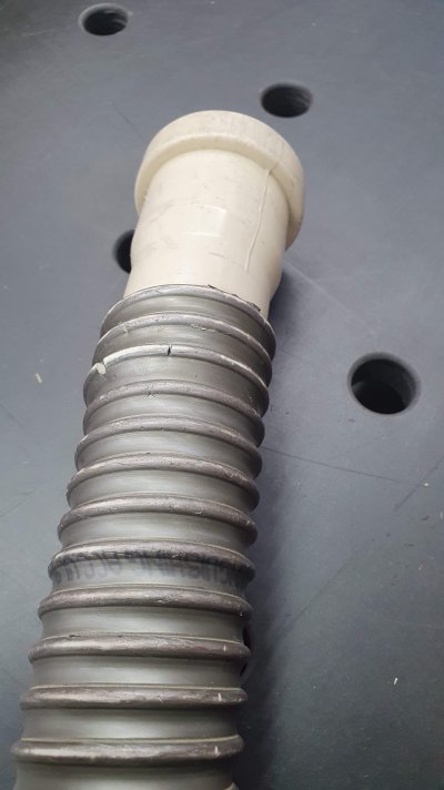

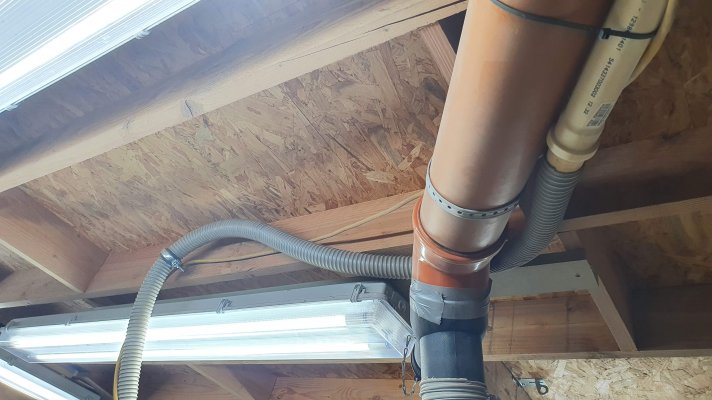

Mijn gewone stofzuiger (shopvac) staat in een aparte ruimte en komt in mijn atelier binnen dmv 40mm pvc buis met daarop een flexibele slang aangesloten. Deze stofzuiger gebruik ik voor alle kleinere machines zoals schuren of frezen.
De 40mm koppeling past op al mijn machines (standaard of via een rubberen verloopstuk) en ik vind het heel handig werken zo.
Maar ... ;) de flexibele slang is eigenlijk heel zwaar en door de grove spiraal aan de buitenkant glijdt die ook niet zo makkelijk langs de werkbank enzo.
Ik ben al een eindje op zoek naar een alternatieve flexibele slang die veel lichter en gladder is, heeft iemand hier ervaring mee?
