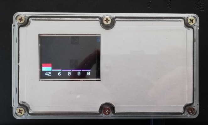

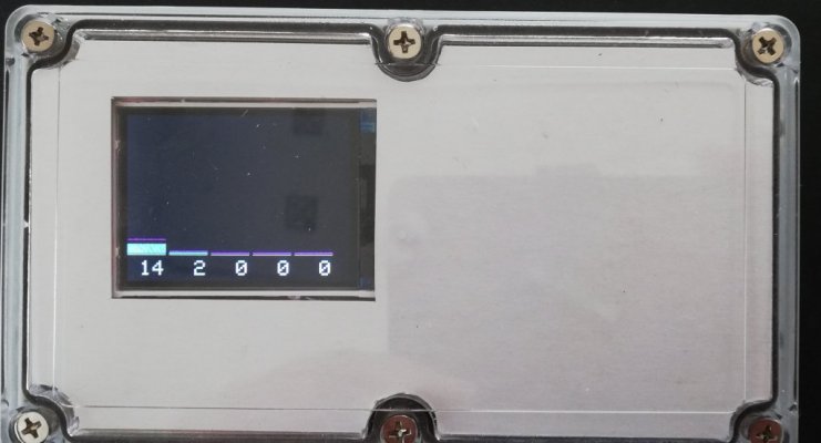

Al geruime tijd had ik op mijn bureau een experimenteeropstelling liggen met een sps30 stofsensor, een display en een arduino.
Die heb ik nu eindelijk ingebouwd zodat ik in mijn werkplaatsje de stofconcentraties in de gaten kan houden.
Ik heb het simpel gehouden. Geen verbinding met internet, google of smartphone. En ook in automatische in en uitschakeling is niet voorzien.
Jammer genoeg blijkt mijn sensor niks te meten voor PM4 en PM10. Het internet maakt daar ook melding van.
Voor elke particle size is er een bargraph die de concentratie aangeeft, met daaronder de gemeten waarde.
Van links naar rechts: PM0.5, PM1.0, PM2.5, PM4 and PM10
Nadat het apparaatje is aangezet worden na 60 metingen ( is ongeveer 1 minuut) de gemeten waarden als referentiewaarden aangehouden. In de bargraph wordt op het dan gemeten niveau een paars streepje gezet. Vanaf dat moment worden gemeten waarden hoger dan de referentiewaarden in het rood in de bargraph getoond.
Binnenkort eens ophangen en kijken hoe het met het stof is gesteld.

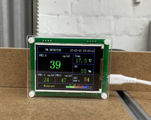

Ik heb sinds een paar weken een goedkoop stofsensortje van Aliexpress in de werkplaats:
Bevalt me tot nu toe goed, werkt gewoon out of the box zoals verwacht. Ik ben er alleen nog niet uit waar ik hem definitief een plaats ga geven. Ik denk eraan om hem bij de zaagtafel te hangen omdat deze vaak gebruikt wordt en stofafzuiging bij deze machine niet altijd optimaal is.
Of het apparaatje erg nauwkeurig is kan ik moeilijk nagaan, maar de weergegeven waarden zijn alleszins interessant. Er hangt een fijnstoffilter met filters van forumlid Kor in de werkplaats. Het metertje toont aan dat dit fijnstoffilter zijn werk heel goed doet. Als er een paar minuten geen machines gebruikt zijn en het stoffilter staat aan, dan dalen de waarden voor PM1, PM2,5 en PM10 naar zo goed als 0.
Koken blijkt enorm veel fijne partikels te veroorzaken, de luchtkwaliteit in de keuken is doorgaans slechter dan die in de werkplaats.
Het apparaatje dat ik gekocht heb is op Aliexpress te vinden als je op PM detector zoekt. Zoals gewoonlijk wel een week of 3 levertermijn. Het wordt met een micro USB-kabeltje gevoed, kabeltje was bij mij inbegrepen in het pakket, een adaptertje niet. Aan de zijkant zit een ventilatortje dat de lucht uit de omgeving van het apparaatje door de sensor blaast.
