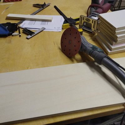

Eindelijk de SXE 150 in gebruik genomen. Ik ben verliefd! Wat een indrukwekkend apparaat! Schuren wordt zelfs leuk :) En het resultaat met korrel 180 super glad. Één ding, de originele slang van Metabo heeft de juiste maat, maar blijft niet goed zitten. Weet een van jullie wat je daar aan kunt doen zonder tape?

Dit is niet flauw bedoeld hoor, maar een slangenklem kan net even de mof een beetje vaster knijpen zodat je hem nog wel zonder gereedschap erop en eraf kan schuiven.
Ik gebruik de slang ook voor andere gereedschappen, dat is dan wel een houtje touwtje oplossing. Het is bovendien een originele slang...

Ok. Misschien is de mof uitgelubberd en is een nieuwe nodig.
Je zou ook de aansluiting op de schuurmachine kunnen opdikken door gebruik te maken van krimpkous.
Dat bestaat in verschillende diameters.
Die krimpkous onthoud ik als optie, maar de slang is gloednieuw... Ik heb daarom de vraag ook bij Metabo neergelegd. Maar iig dank :)
Ander type Mof noemen ze ook wel de Festool Mof gemaakt door Starmix lost je probleem op. Die kan ook rond draaien dat werkt fijn. Past op je slang als je een 35 mm slang hebt. (buiten diameter is dan ongeveer 38 mm)
Het is een 27mm Metabo slang gemaakt door Starmix, moet er een ander koppie op?
