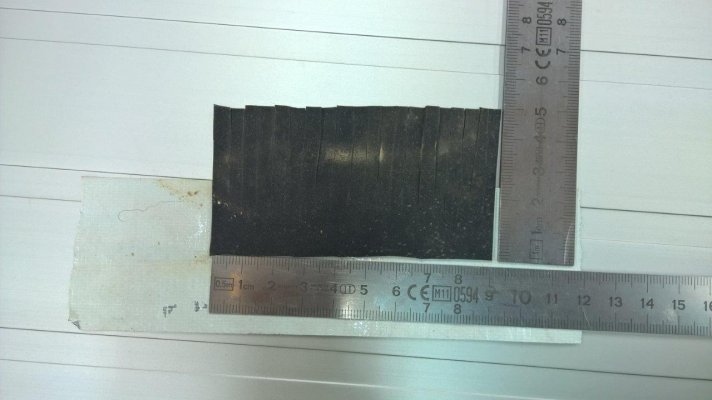

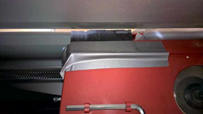

1) ik heb gemerkt dat er veel stof door het zaagblad meegetrokken wordt en achter the spouwmes terug naar boven wordt gegooid.
Ik heb een klein reststukje EPDM genomen en daarvan een soort borsteltje proberen maken en aan de zijkant van de zaagbladbehuizing geplakt. Geeft redelijk goede resultaten.

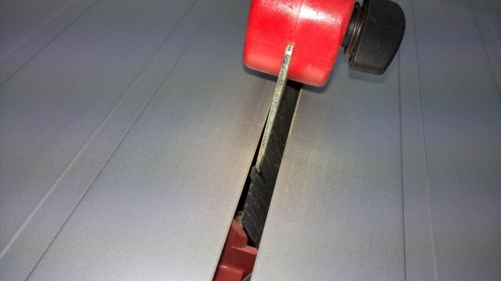

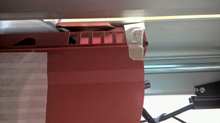

2) in een van de filmpjes zal je ook zien dat er vooraan de afzuigkap stof naar boven gegooid wordt.
Een klein beetje plakband helpt ook dit redelijk wat te verminderen.

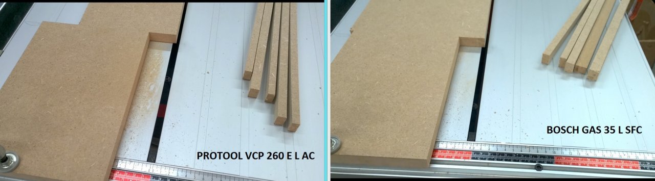

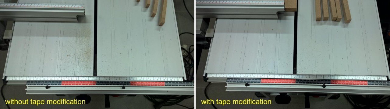

3) Ook een aantal testen gedaan met mijn Protool/Festool en Bosch stofzuigers.
De Bosch zuigers presteerden net iets beter.

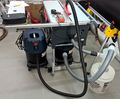

Uiteindelijk de beste resultaten geboekt met volgende opstelling:
1 Bosch stofzuiger met korte Festool 36mm slang en mof rechtstreeks op de achterkant.

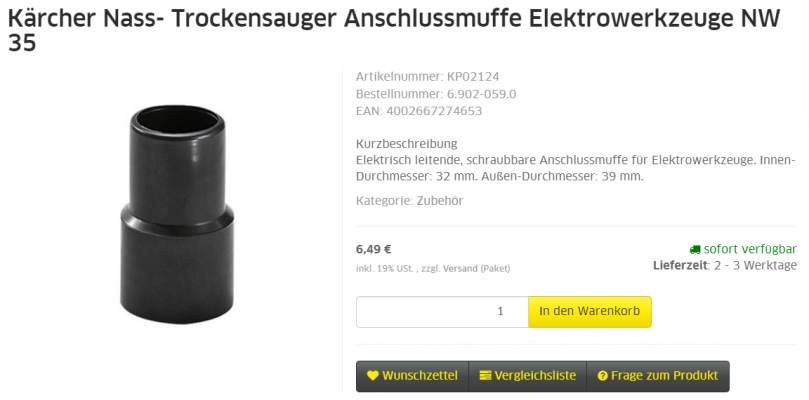

1 Bosch stofzuiger met Bosch 35mm slang en apart bestelde Karcher mof rechtstreeks op de bescherm/afzuigkap boven de tafel.
Stofzuigers en zaag best op aparte zekering.
Heb helaas geen onderdeel# van de mof. Maar als je op de karcher site zoekt zal je het mss wel vinden bij de accessoires voor 35mm slang.

Filmpje is helaas van andere opstelling, maar dit was uiteindelijk ongeveer het resultaat in MDF voor mij:

@Charel09 Klopt helemaal. Het asgat is bij mij inderdaad ook afgeplakt. Samen met een klein tipje over de voorkant van de afzuigkap en het EPDM borsteltje achter het spouwmes om stof dat voor en achteraan de stofkap naar boven geblazen wordt toch wat tegen te houden. Eigenlijk gewoon zoals je in eerdere post kan zien in de fotos.
Een perfecte oplossing/resultaat is het niet, maar het vermidert echt wel het stof boven op de tafel en in de lucht.

Snelste oplossing was voor mij de stofkap afplakken en mijn krachtigste stofzuger met korte 36mm slang rechtstreeks achteraan aansluiten en eventueel een 2e voor boven de tafel.
Voor zij die ook een 2e stofzuiger willen aansluiten op de bovenkap, ik heb ondertussen ook nog even mijn mail doorbladerd en heb het verloop nog teruggevonden. Past dus op een 35mm slang.

  • dus de tape onder het blad gehangen maar nu lijkt het alsof het stof achter het spouwmes is toegenomen dus eerst maar eens een soort tochtstrip thv het spouwmes hangen (zoals in Jonathan's bijdrage #5)
