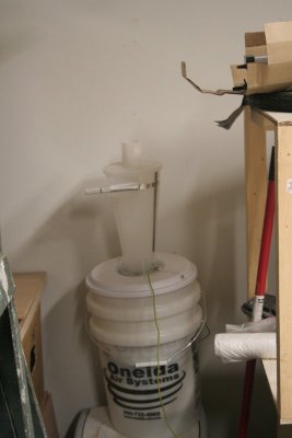

IMG-20151024-WA0001.jpgIk gebruik zelf een cyclone. Maar schokken van statische elektriciteit heb ik nog niet gehad...
Werkt echt uitstekend

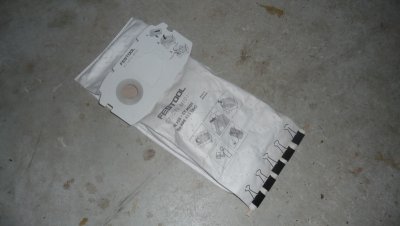

via de FOG zag ik deze afbeelding en zo doe ik het zelf ook voor mijn CTL MIDI:
een lege zak aan de onderkant openknippen en vervolgens goed dichtmaken met papier clips( eventueel met een deuvel of draadeind erin om nog betere afsluiting te verkrijgen)
papier clips heb ik via miniinthebox besteld, koste iets van 4 euro voor 100 clips

Ik gebruik dus een cycloon, heb daar een aardedraad op gezet zoals ze beschrijven en nog nooit problemen. Overigens gebruik ik er een normale bosch huis (tuin) en keuken stofzuiger van 2000W. Daar heb ik voor de zekerheid nog wel een stofzak in gezet, maar die heeft nog maar weinig stof gezien. Ik controleer die af en toe om de stofzuiger niet oververhit te laten raken. voor < 200€ ben je dan klaar incl allerlei slangen en opvangbakken etc.

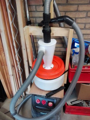

Hoi Farends, ik ben bezig een starmix met een cycloon op te bouwen. Ik denk aan dezelfde wijze als jij dat gedaan hebt op de foto. ik heb alleen een recente starmix en het plankje waar jouw tonnetje op staat past bij mij niet op deze manier op de starmix. Heb je voor mij een foto van de zijkant waarop je goed kan zien hoe de ton/het witte vaatje op de plank op de starmix is gemonteerd. ik denk namelijk dat ik een rekje moet maken met een plekje voor de starmix en een plekje voor het witte vat. Zou je voor mij die bewutse foto willen maken, alvast dank, met vriendelijke groet, Evert

Hallo Evert,
Ik ben nu op vakantie dus een foto gaat niet lukken.
Ik zal het zo goed mogelijk proberen te omschrijven.
De ton staat op een plaatje 15mm multiplex,
De ton komt van voertonen.nl
De ton kan aardig tegen het vacuüm, hij zakt wel iets in, maar niet veel.
Aan de onderkant van de plank zitten een paar kleine zwenkwielen van de action.
Het geheel staat dus ook los op de stofzuiger, zit verder niet vast
De stofzuiger die ik heb ik ca 1 jaar oud en dus nog vrij recent.
Net onder de rand van het deksel van de ton heb ik een stuk klittenband van ca 1,2 meter ofzo, om deze op de plek te houden.
Deze zitten vast aan de balkjes.
Aan de achterkant heb je dus een vaste lus en aan de voorzijde haal je hem er dus omheen.
Met het zelfde klittenband houd ik ook verloop aan de bovenkant op zijn plek.
Het is echt een heel eenvoudig geheel.
Als dus de ton geleegd moet worden hoef ik alleen heet klittenband maar los te halen.
Hout is verder gewoon afval/resthout.
Zo kan ik de cycloon zo achter mij aan rollen en heb ik ook nog wat aan de lengte van de stofzuigerslang.
