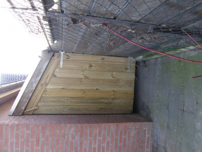

Ik ben erg tevreden met mijn stofafzuiging. Staat in een klein hokje van 1,5 x 1 meter tussen mijn schuur en de erfafscheiding. Voordeel is dat het binnen vrijwel geruisloos is én ik ben het fijnstof kwijt. Nadeel van warmteverlies is er wel, maar valt mee te leven, want de afzuiging staat meestal maar kort aan.

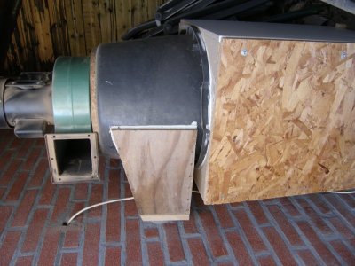

Oorspronkelijk zag mijn stofafzuiger ongeveer zo uit.
Ik had het idee dat de stofzakken een belemmering vormden voor de afgezogen lucht. Bovendien vond ik het niet zo'n best idee dat alle spanen en soms ook wat grotere afvalstukje dóór de draaiende ventilator moesten. Nu is de aanzuigopening van dat soort machines voorzien van een roostertje, waarmee wordt voorkomen dat al te grote stukken door de ventilator gaan. Maar het nadeel daarvan is natuurlijk dat het rooster regelmatig verstopt raakt.
Al met al dus niet tevreden met dit werkingsprincipe. Daarom heb ik gezocht naar een methode om zonder zakken te werken en waarbij het ook niet meer kan voorkomen dat het rooster verstopt raakt. Met een beetje gegoogel kwam ik dit filmpje van Matthias Wandel tegen https://www.youtube.com/watch?v=z-xhYnWDCd0
Van de oorspronkelijke afzuiger heb ik alleen de motor en met ventilator gehandhaafd; de rest is richting hoogovens. Van de bouw van mijn schuur had ik nog een speciekuip over en bij de verhuizing van mijn zoon bleef een geplastificeerde spaanplaten kleerkast over. En ik had nog een stuk OSB plaat. Van deze ingrediënten heb ik dit gemaakt:
Tussen de speciekuip en de kast daaronder bevindt zich een ronde opening met zo goed mogelijk de diameter van de speciekuip. In die opening bevindt zich een ronde plaat waarvan de diameter circa 8 cm kleiner is. Daardoor is er dus een ringvormige opening tussen de speciekuip en de kast en daar valt het stof door naar beneden.
Om de kast leeg te maken moet ik de OSB-plaat losschroeven. Dat had dus handiger gekund, maar eigenlijk is het nog steeds een prototype. Als de machine draait heb je het idee dat 100% van het stof wordt tegengehouden, maar dat is natuurlijk niet zo. Het fijnste stof heeft toch de neiging te ontsnappen, hetgeen is te zien doordat zich bij de uitblaasopening en aan de motor toch veel fijn stof afzet. Maar het doel, namelijk zaagsel en fijnstof buiten de deur houden is in elk geval wel bereikt.
Het geheel staat netjes in dit hokje, uit het zicht tussen de schutting en het schuurtje. Uiteraard niet geïsoleerd en zelfs vrij open.

Dank voor de uitvoerige uitleg Hubert. Slim zo, lawaai en stof hou je mooi buiten. Lijkt erop dat je een gigantische cycloon hebt gemaakt, niet? Heb je nog ergens een filter gemonteerd? Als de installatie binnen staat dan lijkt me dat wel een must.

Het is inderdaad een soort cycloon, maar ik geloof dat hiervoor eigenlijk een andere naam bestaat. Het hokje is geen ruimte waar iemand is als de machine in werking is (kan eigenlijk ook niet, want daarvoor is het te klein). Daarom vond ik dat een filter niet nodig is.
Aanvulling op het hele verhaal: er moet natuurlijk wel gezorgd worden dat er genoeg frisse lucht in de werkruimte aangevoerd kan worden, anders werkt het niet. Hiervoor zet ik tot nog toe het raam op een klein kiertje, maar dat ga ik nog eens veranderen, zodat met een automatisch klepje lucht vanuit de zolder van de garage aangevoerd kan worden.
