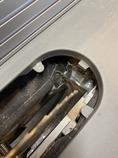

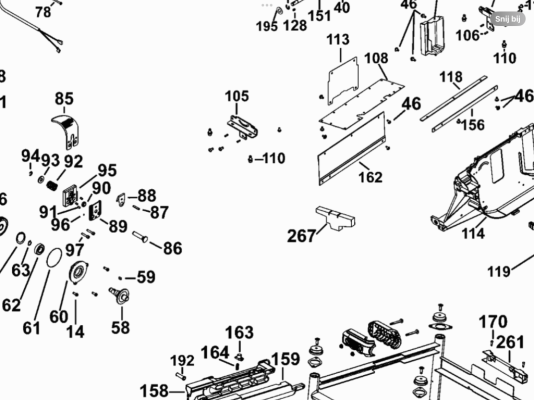

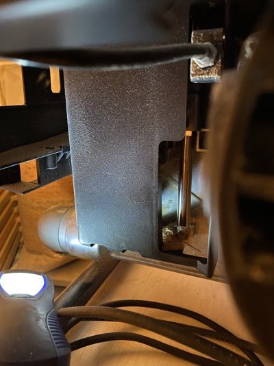

Bij het zagen met mijn Dewalt 7492 komt veel stof vrij, ook al is deze aangesloten op mijn stofzuiger.
Wanneer ik de keelplaat weghaal en in de zaagbak kijk zie ik een aantal openingen. Ik heb de indruk dat hierdoor het stof vrijkomt.
Aan de voorkant zit bovenin een stukje schuimrubber, nr 267 in de overzichtstekening, aan de achterkant zit dit niet en zit daar dus een groot gat.
Ook onder de houder voor het spouwmes zit een grote opening naar buiten, die uitkomt bij de zwarte afdekplaat naast de motor.
Bij deze mijn vraag aan collega gebruikers van een 7492; is dit bij jullie beter afgedicht en/of hebben jullie dit verbeterd, zo ja hoe dan uiteraard.

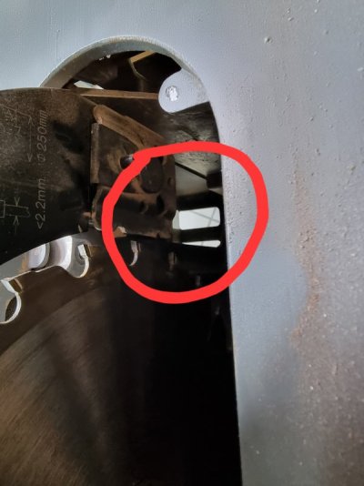

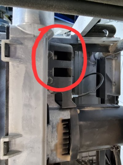

Dag Maarten,
ik heb gekeken. Ik zie onderin de kast van het zaagblad een groot gat waardoor je zo "op straat" kijkt.
Zie foto.
Van onderen gezien (ook foto) zijn het zelfs twee gaten.
Verder weet ik het ook niet, maar ik ga dat eens dicht maken en proberen of het helpt!
Jouw vraag heeft me wel aan het denken gezet. Dankjewel daarvoor!
Als ik weer wat te zagen heb, zal ik die gaten eens met ducttape dicht maken en kijken of het scheelt.

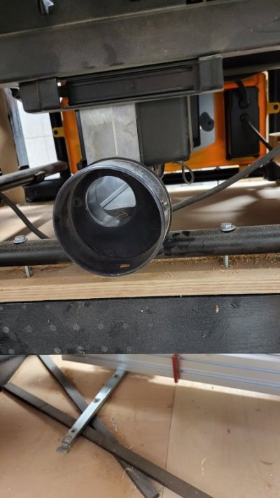

Heb je die dan rechtstreeks aangesloten op de 50 mm uitgang van de zaag
Alsi k me niet vergis heeft de 7485 en 7492 een 63 maar ik vermoed dat hij die dan daar rechtstreeks op aansluit.

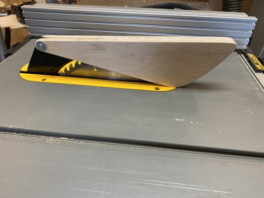

Ook ben ik een afdekkap aan het maken volgens model van Philippe Zehnder waarmee ik dan alleen onderafzuiging gebruik.
Wanneer dat klaar is zal ik het resultaat laten weten.
elzenmaa
23 nov 2014
546
130

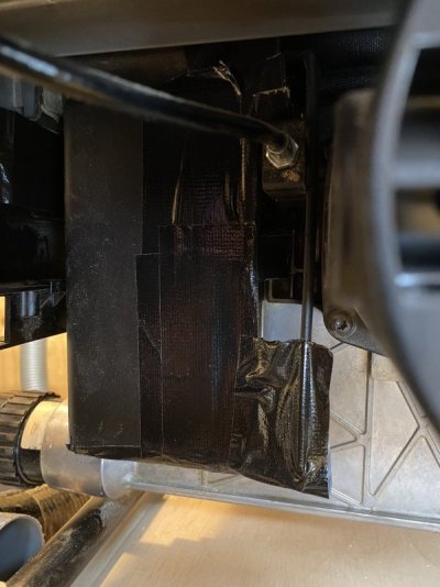

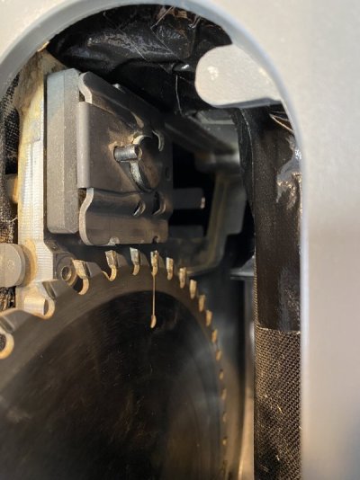

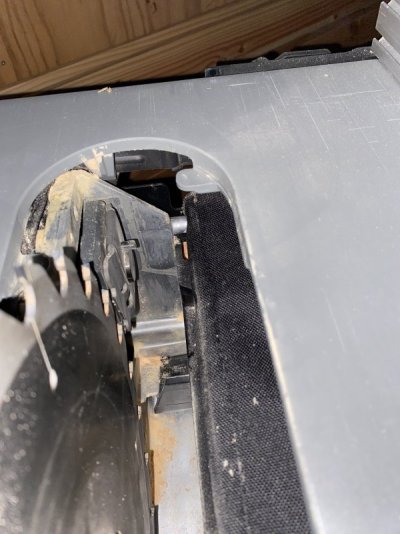

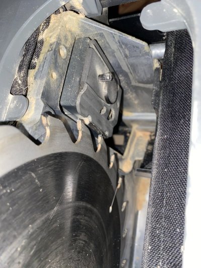

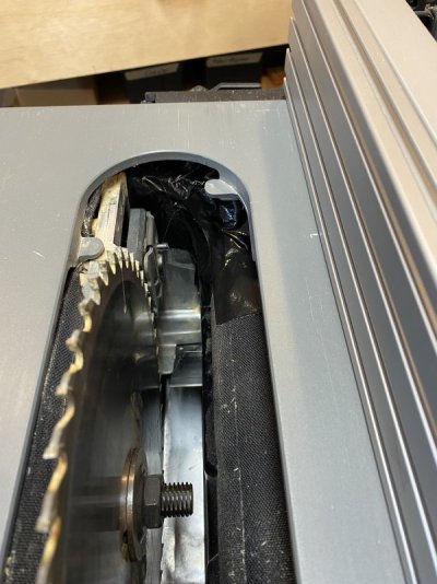

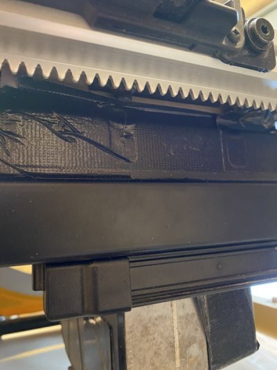

Ik heb inmiddels alle openingen waardoor ik vanuit de zaagbak naar buiten kon kijken afgedicht met plaatjes hout en ducttape.
En ook een andere beschermingskap gemaakt, die is boven beter dicht waardoor ik alleen de afzuiging onder ga gebruiken. Bijkomend voordeel is ook de bescherming naar de voorkant, de originele kap is hier open.
Bij de 1e keer zagen kreeg ik nog stof onder de machine. Bleek dat er nog een open spleet zat aan de rechterkant (wanneer je voor de machine staat) waar het zwarte flexibele doek aansluit op de zwarte kunstof afdekking van de zaagbak. Dus ook hier ducttape geplakt.
Hierna nog eens geprobeerd, ik krijg nu aan de onderkant nagenoeg geen stof meer. Boven nog wel maar dat lijkt ook wel wat minder.
Ik heb geprobeerd met mijn afzuiger en met mijn stofzuiger, met een 50 mm slang. Afzuiger lijkt mij wel wat meer te doen maar blijf toch werken met de stofzuiger vanwege de inschakelautomaat.
Al met al een hele verbetering, niet geheel stofvrij maar dat is volgens mij met deze zaag (en soortgelijke) ook niet mogelijk.
Hoe lang de ducttape blijft zitten zie ik wel, is ook snel weer opnieuw aangebracht.
Wil ook nog eens een zero clearance insert maken, wellicht geeft dit ook nog wat verbetering.
