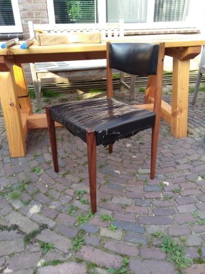

Momenteel ben ik bezig met het herstellen van een paar oude stoelen. Ze zijn van mijn ouders geweest en zijn ruim 50 jaar oud. Niet alleen de bekleding is kapot maar ook de zitting zelf. Nu heb ik een aantal vragen, en hopelijk kan ik via het forum de juiste antwoorden krijgen :cool:

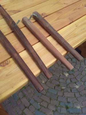

Ondertussen 1 stoel helemaal uit elkaar (onderdelen liggen op de tafel op de foto hierboven.).

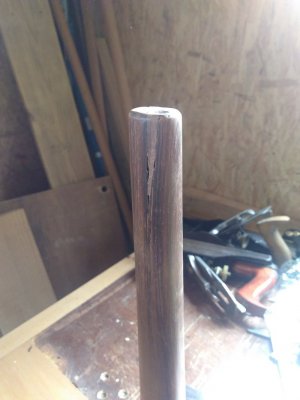

De oude lak is van de poten geschraapt. Het viel me op dat zonder lak het hout donkerder is. Misschien is de lak vergeeld? Of een niet transparante lak gebruikt? Overigens heeft één poot een opvallend lichtere kleur.
De poten zijn van van Palissander. Ik weet niet exact welke soort. Ik heb begrepen dat lijmen en afwerken van palissander lastig kan zijn.

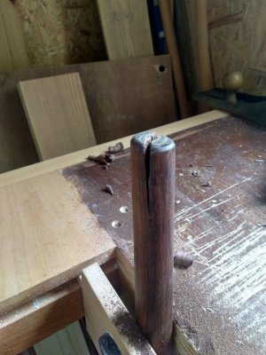

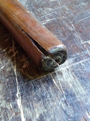

Helaas heeft 1 poot een scheur. Ik vroeg me af hoe dit het beste te repareren? Gewoon witte houtlijm of toch een 2-componenten lijm? Er mist een splinter, maar ik heb nog een stukje palissander wat er redelijk op lijkt, Dus ik ben van plan om een stukje in te lijmen.
wil je een stukje inlijmen, dan is het zaak om de afmetingen van de scheur en dat stukje maximaal op mekaar af te stemmen
ik denk dat gelijk schuren best pas na het lijmen gebeurt
de sterkte van de lijm is hier niet van belang
witte houtlijm (2D of 3D) heeft op zich geen vullende eigenschappen & zet evenmin uit
4D (op basis van polyurethaan) zet wel uit
met 2-componenten heb ik geen ervaring

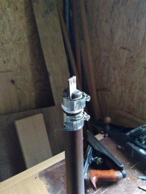

De barst zodanig verruimen dat je er een wigje in kunt lijmen, veel passen. Aanklemmen kan met een slangklem. Zorg dat je lijmt op gezond hout. Beenderlijm werkt prima. Bijkleuren kan prima met viltstiften daarna afwerken.

Ik had vroeger een achterbuurman die als chemicus in de verfindustrie had gewerkt. hij had een vleugel staan, in een lichte kleur. Aan de zonzijde was de vleugel bijna wit geworden. Hij vertelde mij dat dit komt door de inwerking van zonlicht op waterstofperoxide die in de lak is verwerkt.
Later heb ik dat effect nog eens waargenomen op een geverniste donker eiken salontafel bij mijn moeder.
Om eventuele reacties voor te zijn: Dat is mij dus zo verteld door die man. Of het waar is, wil ik geen discussie over aan gaan, dus bespaar me dat alsjeblieft 😅 ;)

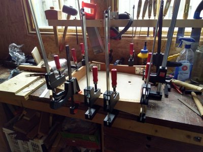

Nieuwe plaatje berkenplex voor de zitting verlijmd.
Niet eerder gedacht aan slangenklemmen, maar dat werkt inderdaad goed. Had wel moeite om met de handzaag mooi strak te zagen. Wilde ook niet een te grote wig zagen. Dus uiteindelijk werd het een beetje prutsen. Morgen maar eens kijken hoe het allemaal uitziet.

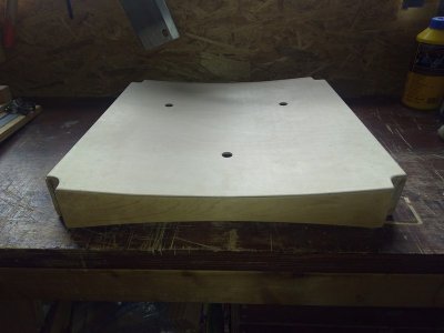

Het schuim voor de zitting is waarschijnlijk niet dikker geweest dan 3 cm dus mag wel stevig zijn om het hout niet te voelen. Ik laat het altijd 5 mm oversteken aan alle kanten, daar is na het spannen van de bekleding niets meer van te zien..
Over het schuim een dun laagje fiberfill 100 grams, verlijmen met lijmspray.
Als het fiberfill doorloopt over de zijkanten van de zitting naar beneden dan is het staande deel van de zitting ook net iets zachter en wordt een kleine oneffenheid in het hout geegaliseerd, wat je anders zou kunnen terugzien met glanzend gladde bekleding zoals leer of kunstleer. In geval van leer of kunstleer is het raadzaam een gat van ongeveer 10 mm in het plaatje van de zitting te boren zodat luchtdruk kan ontsnappen wanneer er wordt plaatsgenomen op de luchtdicht beklede zitting.

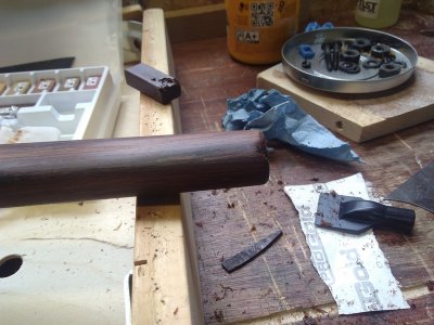

De zitting uit de klemmen, met gaatjes ;). Die had ik overgenomen van het origineel. Niet bij stil gestaan dat het voor de ontluchting is. (Voor de zekerheid heb ik later de randen nog gespijkerd.)
Het lijmen van de wig is niet helemaal strak geworden. Maar wel een groot gedeelte helemaal verlijmd. Ik heb er vertrouwen in.

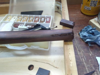

Het kleurverschil heb ik bijgewerkt met viltstift, en de oneffenheden met was opgevuld. Had ooit een vloerreparatiesetje gekocht bij de Aldi. Werkt ook goed op stoelpoten... Daarna alles weer geschraapt en geschuurd en bijna niks meer van te zien.

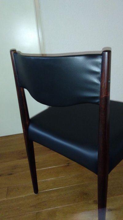

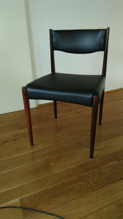

En toen was er zomaar iets meer dan een week voorbij. Het liep niet helemaal zoals ik wilde. Maar goed, van de week de stoel weer afgestoft en begonnen met bekleden. De leuning was een stuk lastiger dan gedacht. Ik meerde pogingen gedaan, ook met de föhn erbij, maar het is niet gelukt om de achterkant helemaal strak te krijgen. Maar ik neem er genoegen mee ;-)
Er moet nog een stoel gedaan worden. Die leuning heb ik naar de stoffeerder gebracht. Kost me wel meer, maar het is (hopelijk) wel helemaal goed. Hij zei dat hij er toch ook wel 1~1,5 uur mee bezig zal zijn en dat ik me niet hoefde te schamen dat niet helemaal gelukt was ;-)
