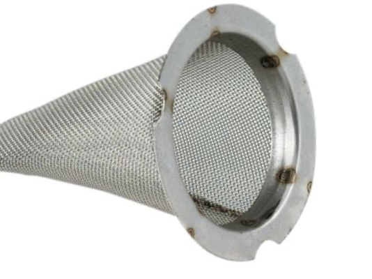

Ken die vonkenvangers die er uit zien als op deze foto (verder geen gegevens van)
Je moet iets hebben met veel en dun metaal, vonk verliest dan meteen zijn energie/temperatuur.
Ook zelf te maken met fijn gaas.
Werkt dus niet wanneer je houtstof gaat afzuigen dan loopt dit meteen vol
