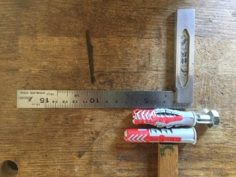

Er komt in ieder geval een kast met Stanley assortimendozen aan te hangen, geschat gewicht 50 tot 70 kg.
Heb een foto bijgesloten met de pluggen. De verbreding van de plug lijkt vooral in de holle ruimte plaats te vinden.
Het houten latje komt overeen met de holle ruimte.
Een grotere plug lijkt inderdaad meer houvast te gaan geven in het steen gedeelte.
Alleen voor die zware kast 2 grote pluggen gebruiken en verder schroeven en lijmen in het multiplex.
Op zijn kop, dat heb ik vaker gezien ......
Zie ook in de winkel langere maar dunnere pluggen, die de eerste 4 cm makkelijk overbruggen en waarschijnlijk beter geschikt zijn.

Ik zou eerder slagpluggen toepassen — en dan wel wat meer dan de combi plug met houtbout — iedere 25/30 cm. 100 mm uitvoering vanwege de holte. Doorsnede 8. French cleats voorboren en die gaten ietsje verzinken. Een carrosserie-ring erop helpt ook.

De pluggen die je gebruikt moeten wel helemaal in de steen zitten.ik zou het gat in de multiplex iets groter boren dan de plugmaat, zodat je de plug helemaal kunt doorduwen in de steen, eventueel begeleid door een schroef er een stukje in te draaien. Let ook goed op de juiste diameter schroef tov de plug èn lengte van de schroef voor een optimaal resultaat.

Fischer slagpluggen van 12 cm, resulteert in 7 cm in steen.
Dit i.c.m schroeven zal voldoende zijn voor de kasten en hele zware dingen.
De rest van de french cleat alleen schroeven met wat langere schroeven bij de stroken
De 4 gemaakte gaten, pluggen er verder in brengen, zodat voldoende steen wordt gepakt en de juiste bouten met carrosserie ringen plaatsen
