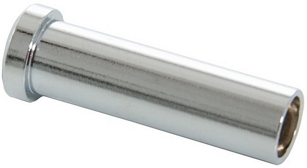

Ik wil eigenlijk ook draadeinden door enkele buisjes heen doen, waarmee ik de houten zijkanten naar elkaar trek.
Als ik dat op de cruciale plaatsen doe?
Dan meteen de vraag: hoe krijg je esthetisch verantwoord een draadeind opgespannen in deze constructie.
Iemand ervaring?
Ik dacht zelf aal een soort inbus schroeven met een getpote draad.
De diameter van de buisjes is 10 mm, de draadeinden kunnen krap 8 mm worden.
SamPonette
5 nov 2010
2.135
Antwerpen
www.samponette.be
begin eerst bij de volgende vraag: moet het na het maken van het meubel ooit nog uit elkaar kunnen op een makkelijke manier?
Als het antwoord daar 'nee' op is... ja dan zijn er flink wat extra mogelijkheden ;)
