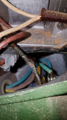

Deze bedradingen zijn in de regel 25 tot 40 jaar oud en vaak in verregaande staat van ontbinding.
Bij bijna alle Inca's die ik onderhanden heb gehad heb ik nieuwe kabels gemonteerd.

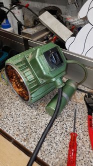

Een domme vraag (voel me behoorlijk blond) maar electro kabels zitten weer goed echter kan iemand een foto van zijn inca lintzaag maken hoe het huis er weer op moet condensator komt achter maar moet weten hoe :) Heb hier niet op gelet en neem aan dat dit de draairichting bepaald? Dus hoe het huis er weer opgezet word. Mijn eigen vraag al beantwoord door goed naar de foto's van Fluo zijn oude inca te kijken (https://www.woodworking.nl/showthread.php?27943-(Te-koop)-INCA-lintzaag-type-Euro-260)

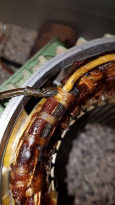

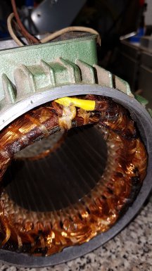

Zo woei, kabels vervangen juiste krimpkous gekocht. Eerste waren te klein maar zonder probleem omgeruild met wel 50 cent bijbetaling.
De rotte kabel.

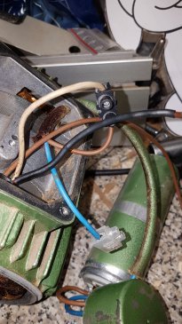

nieuwe kabel erop, deze is later vervangen door toch een dikkere :)
Tja ik hoor de electra lui al piepen, verkeerde kleuren. Boeit me niet ding doet het

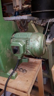

Spoel weer in elkaar met schakelaar
Motor weer gemonteerd, ingeschakeld en licht in schuur blijft aan en machine draait
Zo dat was het totaal doorgerotte electrische kabels avontuur. Kabels waren denk dik 30 jaar oud?
