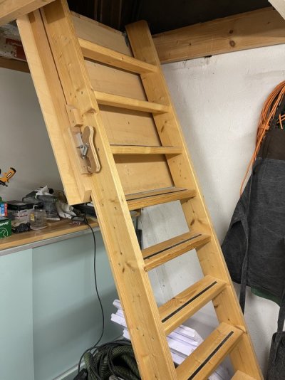

Voor onze eigen trappen heb ik overal waar ik kwam de trappen getest en met een vouwmeter op- en aantrede gemeten (levert heel grappige reacties op :cool:), van daar uit beslist dat voor onze gewoontes, onze beenlengte enz... een optrede van ongeveer 19 cm en een aantrede van ongeveer 21 cm heel prettig loopt - pakweg 43°. Omdat ikzelf op grote voet (letterlijk) leef, heb ik de ene trap in Z-vorm en de andere met losse zwevende treden telkens met 2,5 cm extra trapneus uitgetekend. We hebben ze nu een jaar of zeven in gebruik en vinden ze bijzonder comfortabel.
Mijn broer had drie jaar geleden een heel specifieke toepassing om zijn trap omhoog te laten scharnieren, maar de afmetingen van het traphalletje lieten niet to om een aantrede van 19cm aan te houden. Mijn uiteindelijke berekening kwam op 17,9 cm optrede en 22,1 cm aantrede, met een trapneujse dat 1,5 cm voor het stootbord uitsteekt. De helling van de trap is daardoor net geen 40° geworden. De website die hiervoor vermeld is, gaf heel vergelijkbare resultaten, maar om een of andere reden zat er altijd een verschil op, door in SketchUp te simuleren, heb ik dat kunnen aanpassen. Die trap heb ik in rubberwood uitgevoerd omdat die vanuit zijn leefruimte zichtbaar is. Trapwangen en treden 33mm dik, stootborden 18mm.
Het leukste aan die trap is dat we bovenaan aan elke zijde stalen scharnieren op maat gemaakt hebben (gelukkig vind mijn broer het wél leuk om met metaal te werken...) en het geheel met twee gasveren ondersteunen zodat het optillen en neerzetten van de trap zo goed als geen inspanning vraagt.

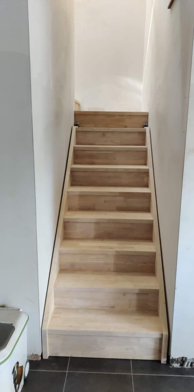

Helaas had ik niet zoveel ruimte voor een trap onder een hoek van 45 graden en dus is het 65 geworden. Wel is een kloeke trap fijn, bij de vorige begonnen de treden te splijten en daar ben ik bij deze niet bang voor ook niet wanneer ik zware spullen naar boven sjouw. De bomen zijn 140x38mm (SLS maten), treden 120x38x570 en de afstand tussen de treden is 235mm. De plafond hoogte is ca 2,4m.
Vergeet niet een antislip strip in te frezen in je treden, houtbewerking veroorzaakt nogal wat stof en maakt treden glad.
Deze trap kan omhoog en blijft op zijn eigen gewicht liggen, zo’n trap is wel zwaar maar hij gaat niet vaak omhoog, meestal in de winter.
Voor de treden had ik een freesmal gemaakt en de treden ca 10-15mm ingefreesd en geborgd met schroeven. Dat laatste heb ik gedaan omdat de trap vrijstaand is.
