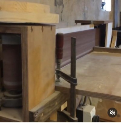

Ik heb ooit toen ik nog niet zo lang met hout werkte ook de behoefte gehad voor een dergelijke machine. Maar i.v.m geld heb ik het maar zelf gemaakt mbv 2 oude electro motoren. Zie foto. Wellicht kan het je inspireren dan kan je m net zo haaks maken als je wilt. Ik heb meteen de grootste schuurband gekocht die ze hadden en dat was de maat.

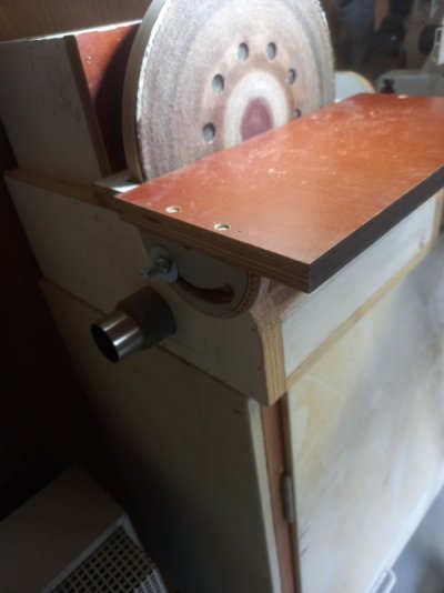

ook een zelf bouw, met een wasdroger motor.
