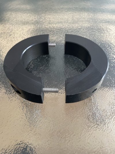

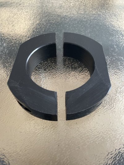

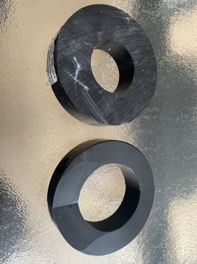

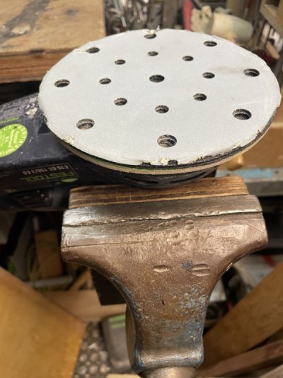

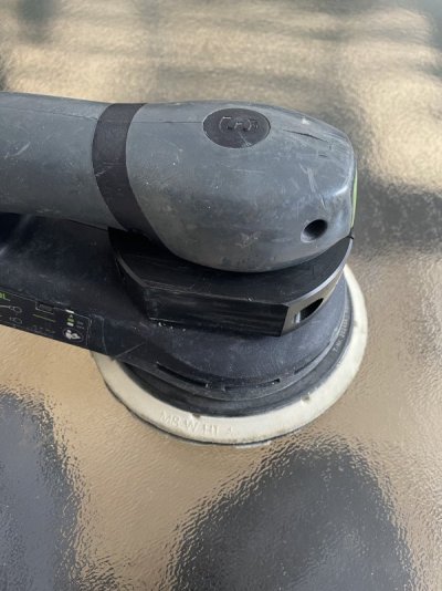

Soms moet ik kleine objecten schuren en heb ik behoefte aan een stationaire schuurmachine. Tot voorkort klemde ik mijn Festool ETS dan met een handdoek in mijn bankschroef. N.a.v. Een YouTube filmpje van Peter Millard en A Glimpse Inside zelf maar eens wat gemaakt.
ik had nog war POM schijven liggen en daarvan heb ik een klem gemaakt. Met mijn Myford zo gedraaid. Kan natuurlijk ook van 18 mm multiplex. De foto’s spreken denk ik voor zich.IMG_1699.jpegIMG_1700.jpegIMG_1701.jpegIMG_1703.jpegIMG_1702.jpeg
