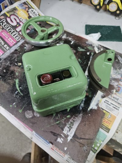

Onlangs van een forumlid een Startrite 165 tafelzaag overgenomen en deze helemaal nagelopen.
Maar er zijn een paar onderdelen welke ik graag wil vernieuwen en er de juiste gegevens voor zoek.

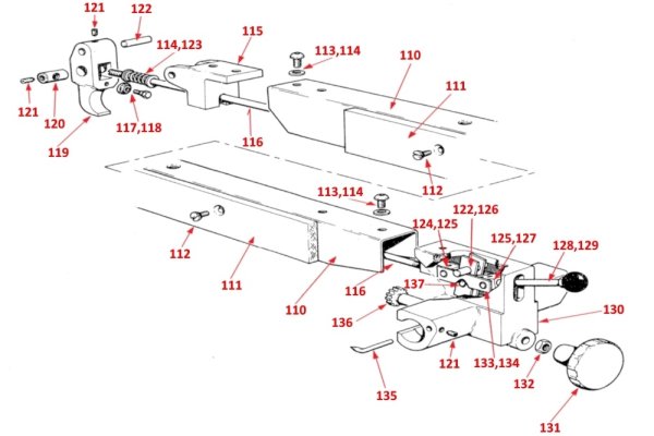

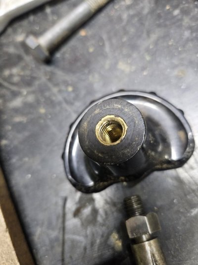

Zo wil ik graag weten welke schroefdraad de knop (nr.131) op de tekening van het gelei heeft.
En graag de maten van de v-snaar die er op hoort, daar zit nu een getande op, maar ergens op het forum is geschreven dat daar een gladde op moet i.v.m stofophoping!
Ik heb de onderdelenlijst van A.L.T saws and spares, maar deze vind ik wel erg duur om een snaar of knop over te laten komen.

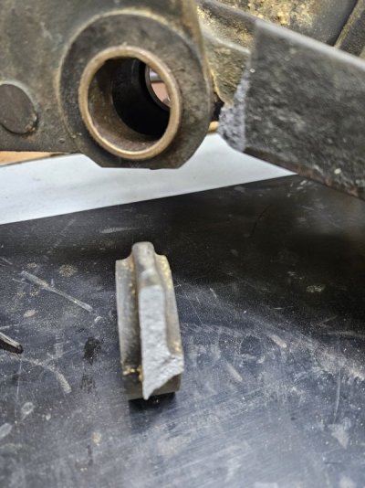

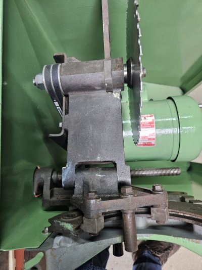

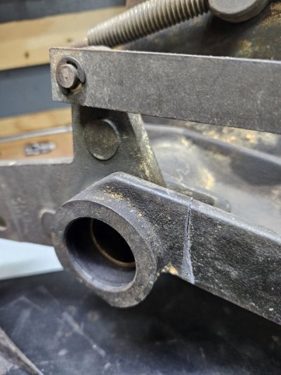

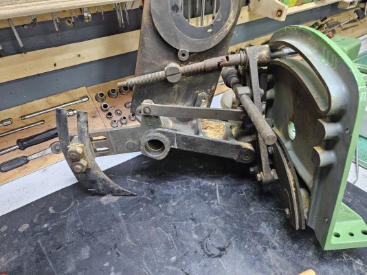

Misschien ook iemand die ergens in de hoek nog onderdelen heeft liggen, want bij het vernieuwen van de lagers is mijn zaagarm lagerophanging gescheurd/ afgebroken!
(koud weer, flinke mep, niks ondersteund🫣😓, zie foto,s). Nu kan ik deze wel laten lassen, maar dat moet ik ook nog even uitzoeken waar, want schijnt nogal bewerkelijk te zijn!
Voor wat het waard is, het is een mooie machine met degelijk engels metaalwerk en deze zou ik graag weer 100% willen hebben voor mezelf.

Het lager van de zaagas zit er in. De positie mag dus niet veranderen. Gewoon nieuw onderdeel zoeken.

Zit er wel schroefdraad in die knop?
Ja, maar dit is niet metrisch.
Deze documentatie heb ik doorgespit en al verwerkt in een boekwerkje, daar komen ook de prijzen vandaan die chevy noemt, maar ze geven geen specificatie van de onderdelen op!
En inderdaad erg veel geld!
Klopt maar de lagerbus loopt een stukje door(foto 1) zodat het afgebroken stuk zelf centreert op de bus!
En een nieuw onderdeel probeer ikhier dus ook te zoeken!
11.611
4.496
Je hebt het over een lagerpassing van een honderdste mm. De lagerpassingen zijn in een opstelling bewerkt. Zelfs bij de kleinste afwijking krijg je het niet meer in elkaar. Als het met geweld zou lukken, dan breekt het gietijzer naast je las.

Vandaag het gebroken onderdeel met brug en zaagas bij de technisch specialist gebracht, géén probleem zei die!
Over de kosten.... doosje gehaktballen met pindasaus(6 stuks)

Als je die knop er af hebt, dan kan je toch de buitenmaat van de draad meten? Voor engelse machines gewoonlijk WW.

Inwendig 8.1mm maar hoe weet ik of het withworth is?
I.i.g niet metrisch, m8 glijdt er zo in, m10 gaat er maar een halve draai in!

Het is gemakkelijker om buitendraad te identificeren dan binnendraad.
Meet de diameter van de draad.
Met de spoed van de draad. In Engelse maten wordt dit gegeven in tpi (threads per inch)
Verder heeft metrische draad een tophoek van 60° en bsw (withworth) een tophoek van 55°.
Dat gezegd hebbende.
Een bsw 3/8 16tpi heeft een voorboormaat van 8mm, en een spoed van 1.588mm. dus dat zou overeen komen dat een M10 net niet gaat.
Als de buitendiameter van de buitendraad ~9.5mm is heb je een goede kans dat het deze draad is.
Als je het echt zeker wilt weten zou je moeten meten, en liefst schroefdraad profiel controleren met een schroefdraadmetertje, die heeft je technische kennis van het lassen misschien wel liggen als ze daar ook aan verspaning doen.

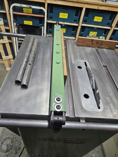

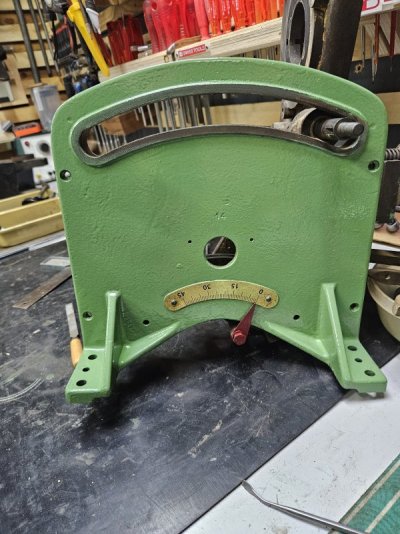

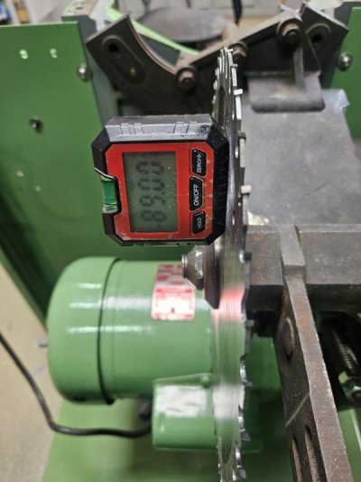

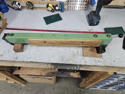

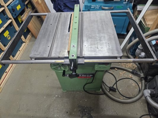

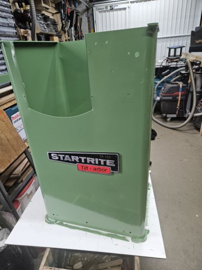

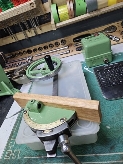

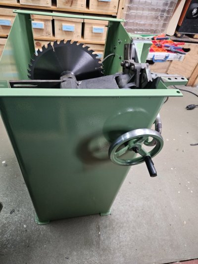

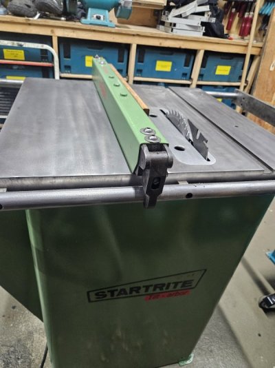

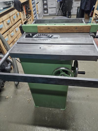

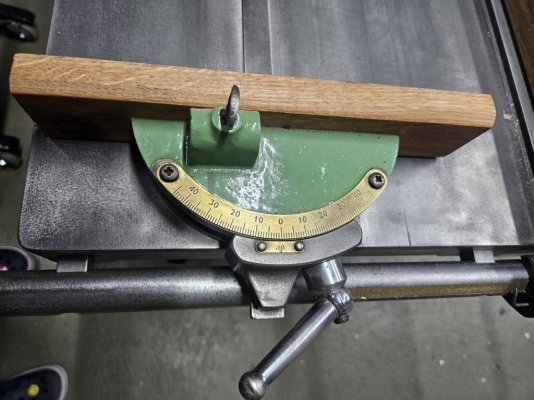

Machine is zo goed als klaar! Ik wil nog een paar wijzigingen aanbrengen wat betreft de stofafzuiging en het verplaatsen op wielen, misschien iemand nog tips?
Zal gelijk even een paar foto's plaatsen....
