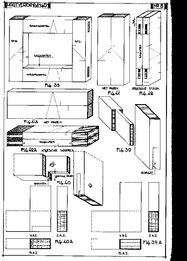

Je persiane bestaan in ieder geval uit 2 delen,het deel waar de zonwering (lamellen) in zit en het deel wat voor de ophanging zorgt,(het geheel op de foto ziet er kwalitatief niet slecht uit),bewaar in ieder geval de duimgehengen.
Om dit te maken heb je niet al te veel gereedschap nodig,met een zweihaak,een bovenfrees,een goede decoupeerzaag of lintzaag kom je een heel eind.
Preciese maatvoering is hier belangrijk,je kan de togen contramallen en met de zweihaak kan je de hoek waaronder de lamellen liggen uitzetten.
Het uitfrezen van de lamellen in de stijlen is een dievenwerk,enorm arbeidsintensief,je moet elke lamel onder de juiste hoek infrezen.
De pen en gat verbindingen zijn simpel,op de foto's zie ik geen menageringen,de kalfjes,(tussendorpels)zijn simpel ingehakt,1/3 houtdikte en volle houtbreedte.

Duimgehengen zijn de scharnieren waar de luiken mee opgehangen zijn,ze worden zo genoemd vanwege de pen (duim)waarop het scharnier draait,voor bv deuren en kastdeuren worden ze paumelles genoemd,werken volgens hetzelfde principe.
Een menagering bij een pen en gat verbinding wordt gemaakt om te voorkomen dat men in het gat kijkt,ik heb een voorbeeld als bijlage bijgevoegd,de pen wordt dan smaller gemaakt dan de houtbreedte.
