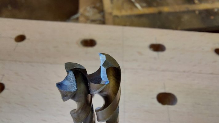

Vanmorgen ben ik aan de slag gegaan met de slobgaten..... Met een normale spiraalboor gaat dat niet heel erg lekker dus heb ik een beetje geëxperimenteerd om een andere boor om te slijpen naar een soort "spiebaanfrees" welke in de metaaltechniek wordt gebruikt..... Misschien ook wel met houtbewerking, dat weet ik niet.
Het ging iets beter maar ik denk dat ik de vrijloophoeken nog schuiner moet slijpen, maargoed dat is voor een volgende keer.
Gelukkig lijd ik ook aan het syndroom "niet weg gooien, kan ik altijd nog eens gebruiken" ;)

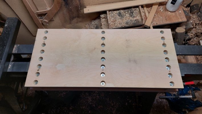

En jawel hoor..... na zeker 15 jaar bewaren komen deze Bad-Boys heel goed te pas met degelijke sluitringen/rondels.
De slobgaten zijn klaar.
Nu heb ik links op de foto het eerste gat van elk balkje gewoon rond gemaakt omdat deze kant de voorkant wordt van de werkbank en deze gelijk moet liggen zodat de "bek" van de bankschroef vlak aan komt te liggen en ook blijft. Dus als het hout gaat werken dat het alleen maar naar achteren "schuift" en de voorkant gelijk blijft.
Klopt mijn gedachtegang ?
