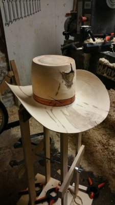

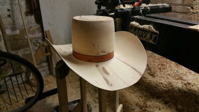

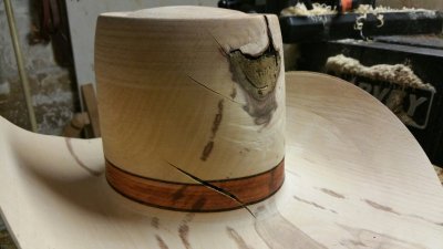

De hoed is nu vanaf maandagmiddag aan het drogen en de vleugels zijn redelijk gebogen maar het ronde middenstuk vertoond scheuren.
Naar mijn idee komt dit door het rotte gedeelte in het hout.
Maar goed, ik ben best tevreden voor een eerste gooi naar het hoedenmaken.
De volgende keer maak ik de vleugels het zelfde maar de hoed 3 á 4 cm lager. Hierdoor wordt deze meteen weer een stukje lichter en kloppen de verhoudingen beter naar mijn idee.

Klopt Peter, dat rotte gedeelte is een oude rotte noest geweest wat door inwateren rot is geworden, de houtdraad loopt daar alle kanten op. Maar als proef object is dit zeker geslaagd, zou de volgende keer wel zorgvuldiger het hout uit kiezen, wat meer rechtdradig van structuur is.

Prachtig werk, ik moet eerlijk zeggen dat ik de scheur bij het donkere bandje zelfs wat extra's vind geven aan de hoed.

ik vind het middenstuk echter wel érg hoog, dat vind ik niet mooi, het lijkt een beetje een hybride van een hoge hoed/cowboy hoed op die manier

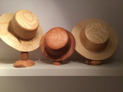

Ik heb enige tijd geleden ook een poging gewaagd een drietal hoeden te draaien.
Ik denk dat als je de hoed wat dunner draait je minder last hebt van scheuren.
Ik zit op ca 1,5mm met alleen de bovenkant op ca 3mm.

Pel.... Op zich geven de imperfecties de hoed wel karakter en onderscheiden hem van de rest. Maar de scheuren die er nu in zitten vind ik "to much"

Chilltuup…… Dankje, Ja klopt... is ook meteen ventilatie ;) maar er zitten er voor mij samen te veel scheuren in. Maar nogmaals, ik ben echt wel tevreden met het resultaat.

Toxiq…. dankje, Ja, zoals ik al eerder melde wil ik de volgende 3 á 4 cm lager maken. Maar bij deze ging dat niet omdat ik dan in die rotte plek zou uitkomen.

Ik heb het licht uitgedaan en toen met een zaklamp vanaf de buitenkant geschenen en zo bepaald wat er nog af moest.
De bovenkant is echter toch iets te dik gebleven.
Ik heb de hoed ook niet gevormd, maar de natuur z’n gang laten gaan.
Bij een van de 3 vind ik het geslaagd, maar bij de 2e trad bijna geen vorming op (hout waarschijnlijk al te droog)
Bij de 3e knalde tijdens het draaien een stuk van de rand, zodat deze maar ca 5cm breed is en dus niet erg kon vormen.
Ik heb essen en kers gebruikt.

Dat is de hoed waar een stuk van de rand stuk sloeg.
De rand was bijna klaar, maar ik dacht kan nog iets dunner.......en pats stuk eruit.
Nu is de diameter nog ca 28-30cm. Hij was ca 40cm.
Ik heb het vermoeden dat het hout te droog was, waardoor het niet meer zo flexibel was.

Bedankt voor de foto. Die zien er goed uit, ook de kers vind ik goed uit zien.
De volgende hoed ga ik proberen naar 2 mm of zelfs 1.5mm te draaien. En dan stoppen voordat hij knalt :rolleyes:
Maar ik denk dat iedereen wel eens heeft gedacht. .... nog 1 snede. ..... en dan PANG !!!!

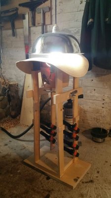

Vandaag kwam ik op internet en foto tegen waar iemand een hoed met een lamp erboven in de buigmal had staan.
Aangezien de hoed niet echt wel passen ga ik dit ook nog proberen voordat ik de binnenkant ga schuren om hem passend te maken.
Ik neem aan dat de theorie is. ..... de hoed van binnen sneller te laten drogen en dat daardoor de hoed smaller en ook langer wordt :confused:

Misschien dat het een combinatie van klemmen en verwarmen is om net dat beetje extra te doen. En zonde dat de hoed gescheurd is ik denk dat het mede door de knoest komt ik heb nog geen enkele scheur gehad halverwege met 3mm en ik heb ze aardig mishandeld met een föhn op 500 graden om de warmte erin te werken. (Vanaf de rand daarentegen scheurde de beuken hoed wel)
