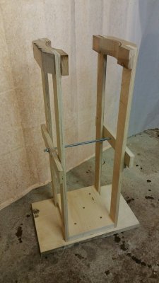

Ook heb ik hoeden "pers" vandaag ver af gekregen ik moet alleen nog een paar vleugelmoeren en elastieken kopen en alle scherpe kanten nog afronden en schuren en misschien nog een laagje olie.
Hieronder een paar foto's

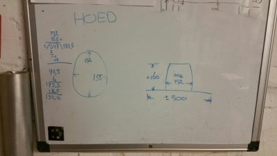

Hier mijn berekening voor de hoedmaten (de maat 192, moet uitwendig zijn :p)

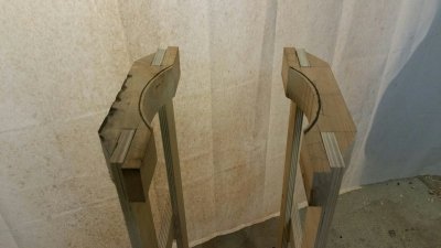

Hier is de pers.... zo goed als klaar.

Ben benieuwd Peter en ga dit zeker volgen, maar met hoeden is de inwendige maat het belangrijkste dacht ik?
Ja klopt. .. daar ben ik ook mee gestart. .... dat ei op het tekenbord is mijn hoofd ;)
De gemiddelde "ei-maat" + 2x3mm wanddikte + 12mm krimp. (Advies van Marthijn)

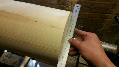

Vandaag weer een stapje verder met de voorbereidingen.

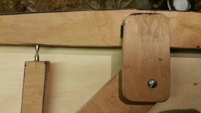

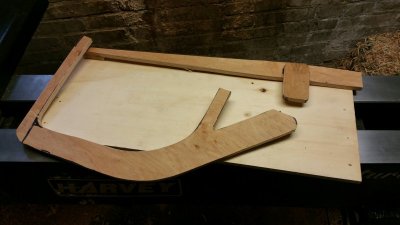

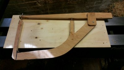

Om de wanddikte te kunnen meten heb ik een soort "meetpasser" nodig.
Aangezien ik het leuk vind om zoveel mogelijk zelf te maken heb een "Quick and dirty" meetgereedschap in elkaar geflanst ;)
Hier het houtwerk. het rechte stuk is voor de binnenkant van de hoed en met het kromme stuk kun je om de rand van de hoed heen.

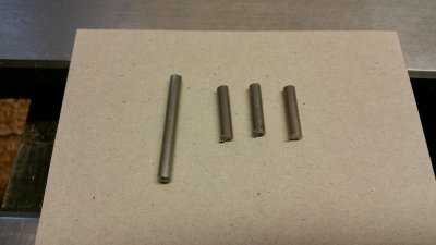

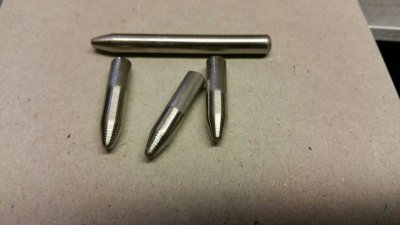

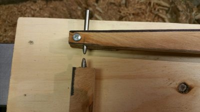

Hier het ijzerwerk.
Dan alles samengesteld.
Werking lijkt me duidelijk...….
Het hooft niet mooi te zijn, als het maar functioneel is Peter, maar hij lijkt mij erg lang of is het gezichts bedrog van de foto?

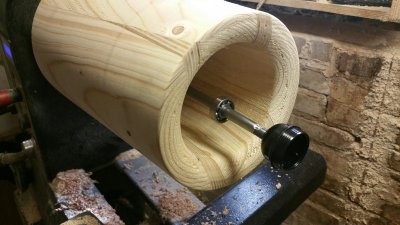

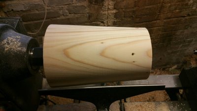

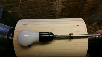

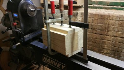

Vandaag weer een grote stap verder..... het hulpstuk met de verlichting is klaar.

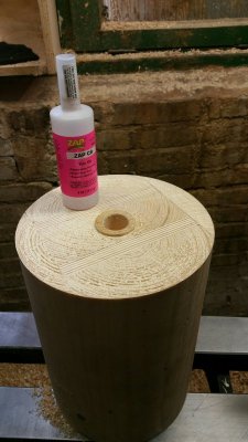

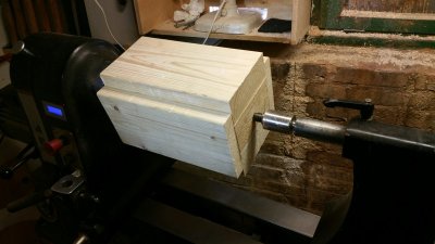

Afgelopen weekend heb ik van reststukken deze blok in elkaar gelijmd. Vandaag is het tijd om hier het hulpstuk van te maken.

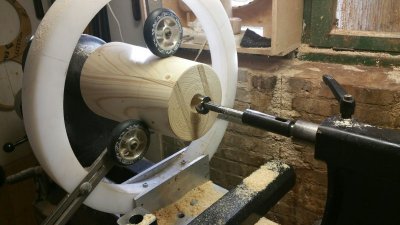

De blok tussen de centers... en rond maken
filmpje

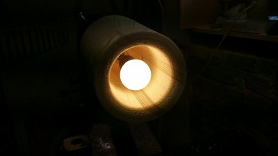

Zo moet de lamp straks hier binnenin komen te zitten

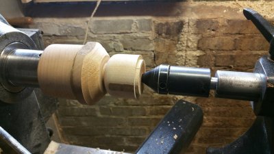

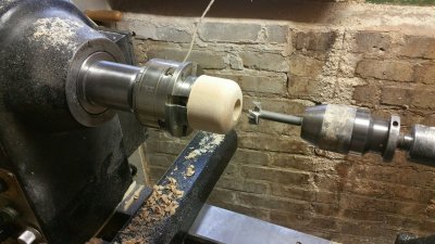

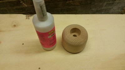

De kant waar de "faceplate" komt te zitten super recht maken.

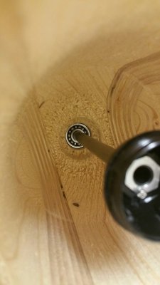

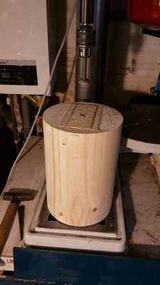

Dan onder de boor om het gat te maken waar het lagertje in komt.

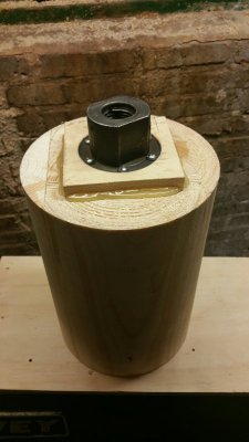

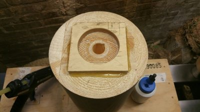

Ik weet niet wat voor een hout ik heb gebruikt maar het is heel zacht en splintert heel erg. Dus verstevig ik alle kopse kanten met CA.

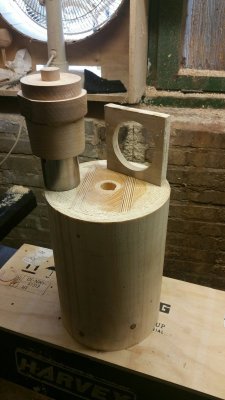

Dan met behulp van het ronde centreer hulpstuk het vierkante plaatje vastlijmen
Op deze manier hoop ik dat de faceplate telkens op de zelfde plek terug kan schroeven.

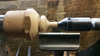

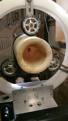

Nu het klemhulpstuk taps maken en uithollen.
Filmpje

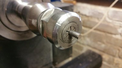

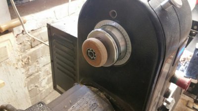

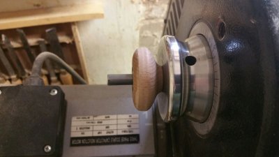

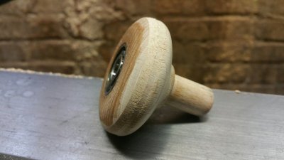

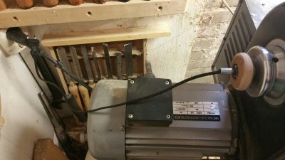

Verder met het lagerblokje voor in de achterkant van de hoofdspil.

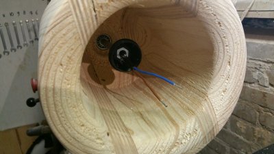

Nu kan de pijp met een stukje M10x1 draad door de hoofdas heen en kan de stroomkabel aangesloten worden.
Filmpje
Zo dat was het voor vandaag.... John Wayne is moe en maar gaat volgende week maandag weer verder.
Mooie reportage Peter, je hebt gewoon vurenhout gebruikt, niet de makkelijkste houtsoort omdat het kunstmatig gedroogd hout is, het splinterd het graag. Als je vurenhout had gebruikt wat aan de lucht gedroogd was is beter te verwerken, maar dat is moeilijk te vinden. Trouwens Ronald Kanne verkoopt smalle ledlampjes van ik meen iets van ± €10-
