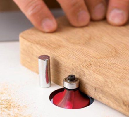

Heeft iemand een idee waar ik zo'n starter pin (soort universele maat) voor in een freestafel kan krijgen? Ik zoek me suf maar kan nergens iets vinden.

Ik heb de mijne ooit meebesteld met wat andere spullen bij de Wood Workers Workshop van Peter Sefton in het VK. Maar Sauter heeft ze ook. Zie
Overigens kun je ze ook heel makkelijk zelf maken. Gewoon een bout met 1/4-20 draad en een aluminium busje dat er precies overheen past en wat epoxy om het busje vast te zetten. Of een 1/4-20 bout met deeldraad. In beide gevallen uiteraard ook even de kop van de bout af halen.

Zit er al schroefdraad in die plaat? Zo niet, dan kan je er gewoon een din 927 passchroef voor gebruiken.
