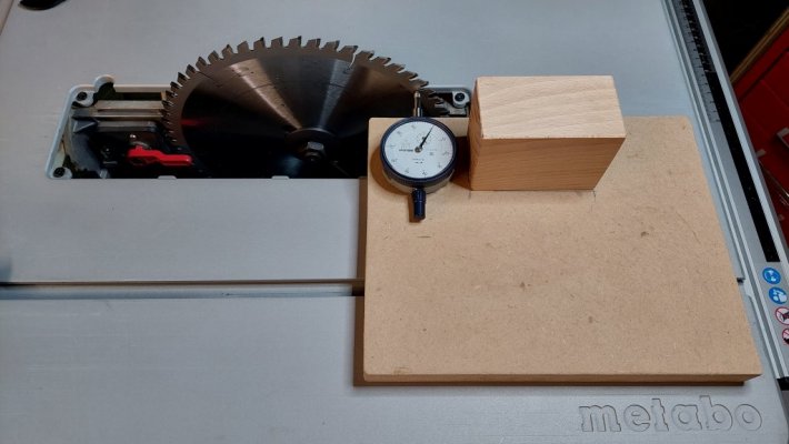

dit is de opstelling waarmee ik de afwijking kan meten... het houten blokje is ergens anders voor bedoeld en zal tijdens het meten geen functie hebben.
Aan de voorkant van de zaag zet ik het meetklokje op nul.
Ik gebruik een 0,01mm klok en heb een nieuw ongebruikt Stehle zaagblad

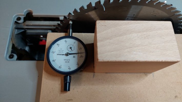

Vervolgens schuif ik het klokje naar achter en draai ik heb blad ook naar achter zodat de taster van de klok op het zelfde punt van het blad raakt. (Met een markeerstift zwart gemaakt)
De klok geeft 0,15mm aan.

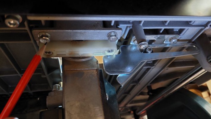

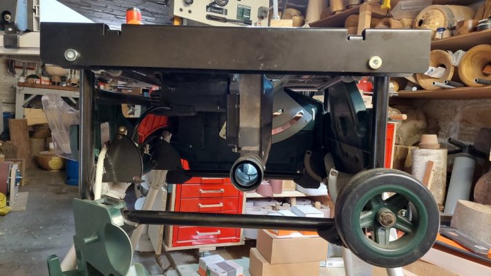

Dit is de achterkant van de zaag... de kant waar de stofzuiger aangesloten wordt.
Ik heb de kunststof achterplaat gedemonteerd anders is het onmogelijk om aan de boutjes te komen die los moeten om de zaag te verstellen.
Met de potlood wijs ik 1 van de 2boutjes aan die ik een klein beetje heb losgedraaid.

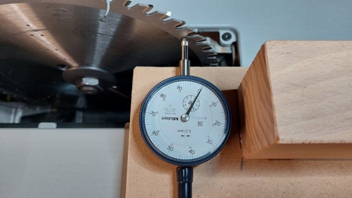

Vervolgens met een kunststof hamer tegen de "kast" van het zaagblad tikken totdat het klokje op nul staat.
Boutjes weer vast zetten en dan weer opnieuw meten.
Na de eerste keer was er nog een afwijking van van 0,05mm.... dus alles weer opnieuw een toen was het perfect.
