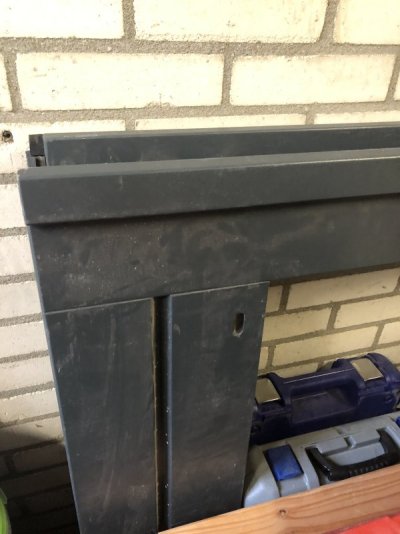

Na een tijdje hier meekijken heb ik een aantal weken een account aangemaakt om me meer te verdiepen en eventueel vragen te stellen of anders bij te dragen. Nu is het moment gekomen om jullie advies te vragen. Ik ben bezig om een schuifpui te vervangen voor openslaande deuren en aangezien het mij leuk leek om daar zelf een kozijn voor te maken, de daad bij het woord te voegen.
Nu heb ik twee openslaande stapeldorpeldeuren gekocht welke ik smaller wil maken omdat anders de zijlichten te klein worden. Het zijn deuren van 83 cm breed, welke 76 cm breed moeten worden. Dat wil ik doen door de stapeldorpels in te korten, maar nu hebben deze stapeldorpels een profiel welke ik niet kan frezen aangezien ik daar de frees niet voor heb of weet welke frees het is. Hebben jullie ideeën hoe ik dit kan doen?
Onderstaand de foto's van de aansluiting stapeldorpel en stijl. Ik weet niet of het profiel duidelijk te zien is, anders kan ik deze nog accentueren.
Bedankt, Kristian

Welke gereedschappen heb je tot je beschikking?
Je wilt de stapeldorpels aan 1 kant smaller maken en dan opnieuw aan de stijl bevestigen?
Je moet de stapeldorpels dan opnieuw contramallen, makkelijkst denk ik met de invalzaag. Hoek zal ca 15 graden zijn. En dan opnieuw met bv grote lange domino's of deuvels en lijm weer bevestigen aan je stijl.

Bedankt Marijn, dat contramallen van dit profiel lijkt me alleen redelijk lastig. Qua gereedschap moet het wel lukken denk ik. Zaagtafel, boven- en kantenfrees, afkortzaag, cirkelzaag en een domino heb ik allemaal beschikbaar.
Ik dacht eerst om aan één kan, de dorpel recht af te zagen, en dus een rechte kant te maken van de stijl en dan met domino's en lijm weer aan elkaar te monteren.

Ik kan de profilering van de stijlen niet goed zien, maar als dit 'standaard' is moet het met invalzaag en bovenfrees redelijk makkelijk te contramallen zijn. Stijl zou ik niet recht maken thv de verbinding, maar juist de stapeldorpel aanpassen aan de profilering van de stijl.

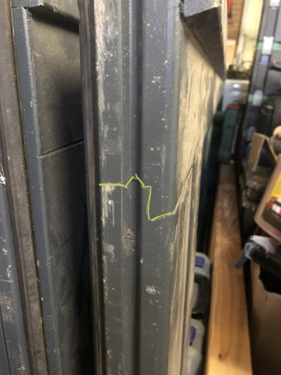

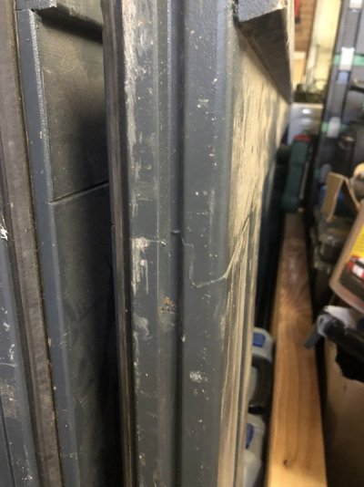

Ik heb de vorm van het profiel geaccentueerd. Ik wilde eigenlijk de dorpel recht afzagen waardoor de stijl ook recht wordt en die dan met domino's verbinden. Maar dit word niet sterk genoeg dan?

Dat zal in de praktijk sterk genoeg zijn als de domino's/ deuvels lang genoeg zijn. Je hebt wel kans dat je de overgang zal blijven zien. Als de dorpel rechtstreeks aan de stijl zit, zie je dat niet door de v-naad.

Aha, ik moet even kijken hoe ik anders die V naad erin gefreesd krijg aangezien die volgens mij 30 graden is. Tenminste ik heb het even snel opgemeten, dus daar zou ik dan een frees voor moeten vinden.
Ik kan natuurlijk wel de achterkant erin frezen, dus het lange deel en daarin domino's frezen. Ik heb een df700 dus max 14 cm lang.
