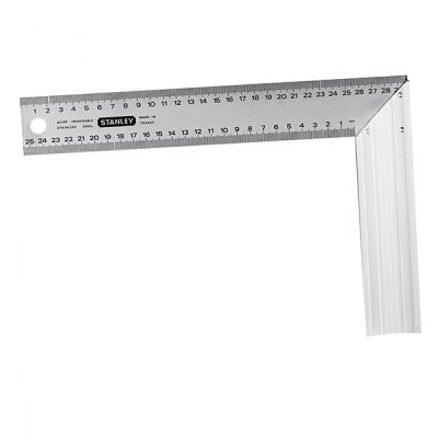

Ik heb al heel wat van een bepaald type van hun winkelhaken in handen gehad en waren allemaal precies , goed voor het maken van precieze houtverbindingen.

Bedoel je juist precies niet goed? Net niet precies genoeg? Er moet een reden zijn dat een WoodPeckers square 300 euro kost.
Ik bedoel dat ik heel wat (enkele tientallen) van dat type winkelhaak heb vastgehad, gecontroleerd heb en dat ze precies zijn. Dat er met deze winkelhaak perfecte houtverbindingen te maken zijn.
En dat ik die tot nu toe kan kan aanbevelen voor fijn , precies werk in hout ( oa houtverbindingen) . Dat ze daar volledig voor voldoen, en dat je niet meer nodig hebt dan deze.
Lukt het er niet mee: dan moet er meer geoefend worden.
Duurdere winkelhaken zijn luxe, zal geen meer dan perfecte houtverbinding opleveren ( dat laatste bestaat toch niet).Eventueel kan men er wel bepaalde zaken sneller mee doen, zoals evenwijdige lijnen trekken met een Starrett. Zelf gebruik ik daar een zelfgemaakt kruishout voor.
Eéntje van Vögel heb ik wel moeten afkeuren. Die was niet van mij, maar van op mijn werk. Ik weet niet of die van in het begin scheef stond of dat iemand die heeft maten vallen .
Ik heb ook enkele van Facom nagekeken en die waren ook precies. Ze lijken op die van Stanley en waren zelfs nog goedkoper.
De reden waarom sommige winkelhaken 300€ of meer kosten, kan ik niet beantwoorden, weet ik niet.
