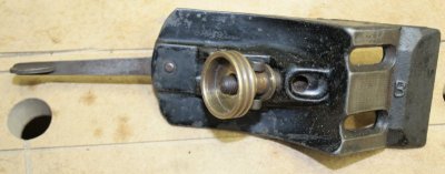

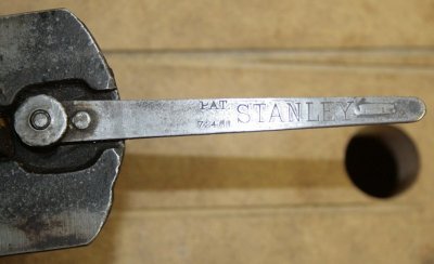

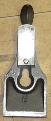

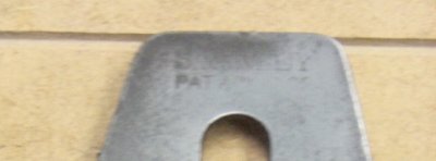

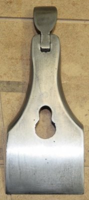

Wat ik zelf niet plaatsen kan is het patent nummer op de laterale verstelling.
pat. 7. 24 88
Ik had idd zelf al gevonden dat de "B" bij deze periode hoort, maar wat ik toen vond op het patent nummer duide op een type 6, meende ik.
Ik was daardoor niet zeker. Op een type 6 hoort volgende de website 2 patent nummers.
Ik vond het ook verwarrend dat er blijkbaar een ouder type schaaf beitel op zit. stanley 1892
Is er ook een site waar je de waarde van dit oude ding kunt bepalen?
Zat een tijdje geleden op een US site te kijken van een Antiek schaven verkooper, en van die prijzen daar begreep ik niks, 3 types met prijzen varieerend tussen 45, 90, 190 usd.
Voor mij zagen ze er allemaal het zelfde uit.
Dit is dus een Stanley van voor het Bailey tijdperk?

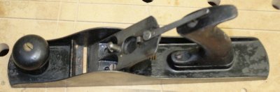

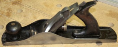

Misschien is het schaafblad samen met de kikker vervangen.
Hij ziet er ook een beetje opgeknapt uit. Dus misschien is het een samenstel van diverse type's.
Ondanks dat vind ik het een mooie schaaf, lekker nostalgisch.

Op de site van rex mil staat een type lijst met plaatjes:
http://home.comcast.net/~rexmill/planes101/typing/typing.htm
En wat Raymond schrijft, allerlei combinaties komen vaak voor. Vooral nu overal wel bekend is dat deze dingen geld waard zijn, word alles weer opgeknapt, zonder altijd netjes de types in de gaten te houden. Over de waarde heb ik geen idee, hou het niet zo bij. Maar ik vind het wel een mooi oudje!

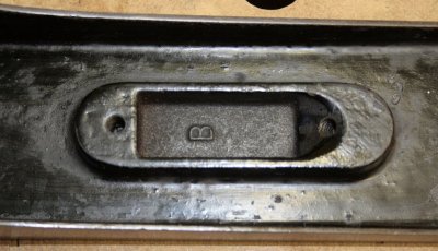

In die kikker staat ook een "B", dus dat kan niet.

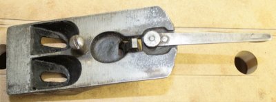

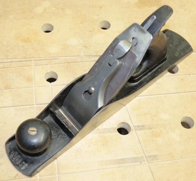

Opgeknapt valt wel mee, met nat korrel 1500 een paar streken gegeven, geen uren schuur of vlak werk zoals je bij de meeste Antiek dealers wel eens ziet.
Al het schroefdraad is wel grondig ontvet en schoongeborsteld.
Hij glimt omdat ik hem met Bizon houtglijmiddel heb afgenomen.
Hij schaaft goed.
Maar gebruik andere schaven, deze is min of meer werkloos.
Hij staat nu in een dikke laag verdunde vaseline, met een broekspijp van een joggingbroek er om heen.
In de schaafmond zitten een paar klodders rode verf op.
Zou het mes dan niet jonger zijn dan de schaaf?
Misschien veranderde het schaafblad niet van vorm, enkel het totale uiterlijk van de schaaf een beetje, zodat ook deze messen konden gebruikt worden?

Ik denk idd ook dat tijdens het slijpen de schaafbeitel op een andere schaaf is gekomen.
Of wat ik ook wel eens denk is dat ze het soms niet zo nauw namen, als er een ander nieuwer type kwam, ze de oudere onderdelen op de eerste series bleven door gebruiken, of anders om.

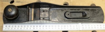

Heb nog een N0.5 en N0.5 1/2, uit de jaren dertig denk ik. Die gebruik ik regelmatig.
Durf die oude niet te gebruiken :)

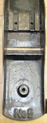

Wat ik wel grappig vind is des te nieuwer de langer zijn ze, niet veel maar gauw een halve cm oplopend.
Daar lees je op die schaaf sites nooit wat over.
