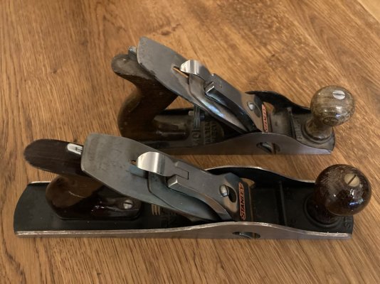

Van mijn stanley 10 1/2 is van de dekbijtel het laatste stukje met het heveltje niet aanwezig. De dekbeitel is 4 cm breed. Is dit het zelfde als van een no 3? En is zo'n dekbeitel nog ergens te koop?

Ik heb een vrij vroeg exemplaar van de Stanley 10 en daarvan is de dekbeitel 42mm, hetzelfde als mijn no.3.
Je zou eens bij Ducotools kunnen kijken, die verkopen ook onderdelen via hun site.
Toffe vondst overigens, de no.10 komt niet zoveel voor. Ik gebruik hem vrij vaak.

De dekbeitel is met mijn bril op gemeten 44mm breed. Wat is het verschil tussen een 10 en een 10 1/2 ? Duco heeft een dekbeitel van 42 mm breed van een no3. Zou die moeten passen? Wordt zo weer een duur schaafje.

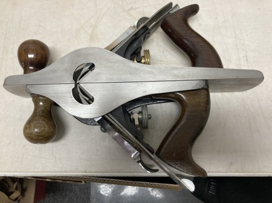

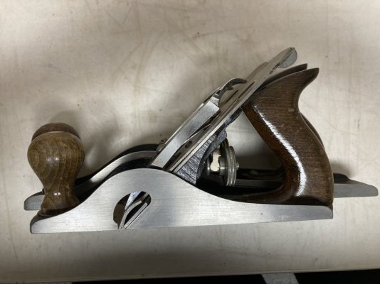

Hij lijkt ook een stuk zwaarder geconstrueerd. Leuk dat je ze allebei hebt. Zo kan je mooi het verschil zien. ze zijn verder het zelfde? Net zo als een 4 en 5?

Hij is even lang als de no.3 , maar de no.4 is ruim 1 cm langer .
Je ziet wel meer verschillen in diktes van de zijwangen .
De zij wangen zijn dikker maar ook hoger bij de no.10 .

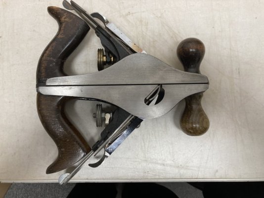

Wat zijn de gebruikerservaringen van de 10 en 10 1/2? Gebruik je ze vaak en waarvoor?

Die heb ik inderdaad ook en gebruik ik regelmatig, maar tweezijdig gebruik lijkt me wel eens praktisch.

Maar is de dekbeitel nu het zelfde als van een 3? Want dan bestel ik die bij duco. Dan is mijn schaaf weer compleet. Hij lijkt verder in bruikbare staat. Alleen wat roest van het liggen in een vermoedelijk onverwarmde schuur. Hij is zelfs scherp. Wim je kent mijn verzamel prijzen . Ik heb voor het hele zooitje 10 euro betaald.

De meerdere versies van de ken ik niet , en weet ook de verschillen niet .
De dekbeitel van de no.3 is de goede maat .
Een beetje goede no. 10 1/2 kost je al gauw 100 euro , dus zeker een goede koop .
Ik gebruik hem voor diverse zaken, zoals gezaagde sponningen gladschaven, bossingpanelen schaven, de wat grotere pennen (van deuren) doe ik er ook mee. Ik vind het een zeer nuttige schaaf en gebruik hem regelmatig.
En 32,50 is echt een koopje, ik heb er een veelvoud voor betaald.
