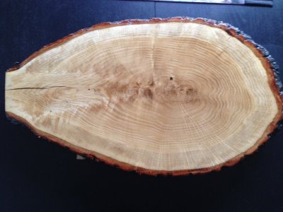

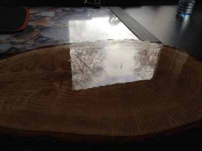

Gisteren de eerste zijde van de eiken schijf behandeld met epoxy. blijkbaar heb ik de verkeerde epoxy gekocht, ik had namelijk verwacht dat het mat zou zijn maar het blijkt hoogglans te zijn. Desalniettemin vindt ik het resultaat voor een eerste keer zonder stofvrije droogruimte zeer acceptabel:

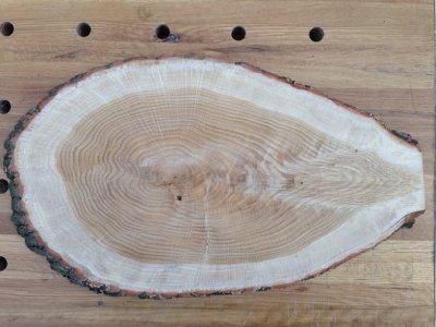

Voor de kleurvergelijking, dit is dezelfde schijf onbehandeld:
Ook dit valt mij reuze mee, ik had alleen ervaring met botenlak welke een stevige verkleuring gaf.

Wow, gaaf gedaan!
mag ik je vragen hoe je dat met die epoxy gedaan hebt? Giet je dat er op en laat je het aan de randen er dan ook aflopen of giet je er net genoeg op zodat het net niet ervan af loopt ofzo?
lhoornweg
14 aug 2014
469
dankje, ik heb dmv weegschaal de op de flacons aangegeven gewicht verhouding van 100 om 60 afgewogen, de verhouding voor milliliters is 100 om 69. Daarna heb ik het goed door elkaar geroerd en op mijn elektrische radiator gezet en gewacht tot het gros van de bubbeltjes verdwenen is (pakweg 5 minuten). het geheel zonder opnieuw te roeren op het midden van de schijf gegoten en met een brede kwast naar de randen uitgestreken. dit heb ik nog een keer herhaald voor een goede dikke laag.
desondanks heb ik een aantal fouten gemaakt.
Het uitstrijken met een kwast bleek niet zo slim te zijn vanwege het verlies van haren wat in de epoxy achter blijft. voor de volgende keer regel ik een lamineerspatel.
Blijkbaar had ik het schors niet goed schoon gemaakt, ik ben tussendoor een paar keer met de kwast over het schors heen gegaan wat er toe heeft geleid dat er kleine stukjes schors in de kwast is gaan zitten. toen ik over het vlakke hout ging bleven veel van die kleine stukjes achter. uiteindelijk ben ik meer dan een half uur bezig geweest om het geheel schoon te krijgen en nog zijn er kleine stukjes achter gebleven.
Als laatste wil ik een heel voor de hand liggende tip meegeven, zorg dat je droogruimte zo stofvrij mogelijk is! nu kan je het na 24 uur opschuren en hopelijk kan ik het nog herstellen maar het heeft het goed vernacheld.
