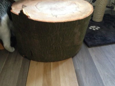

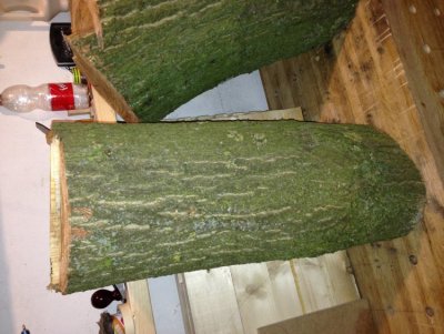

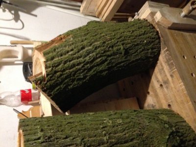

Vorige week was de gemeente bij ons achter het huis bezig een hele mooie Eik? te kappen. natuurlijk mocht ik zonder problemen enkele problemen 2 hele mooie stammetjes meenemen +- 70 cm hoog en +-30 cm breed
Vandaag ben ik even lekker gaan fietsen in de omgeving en natuurlijk, mijn liefde voor hout liet mij weer niet in de steek!

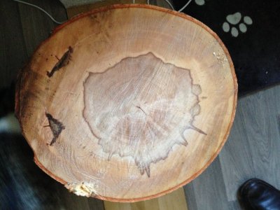

Beuken met slaap? ovaal, breedste is 45 cm breed en 27 cm hoog.
Van beide ben ik van plan op schijven te maken afwerken met een matte kleurloze epoxy om zo het natuurlijke karakter te houden (bij hoogglans krijg ik een plastic gevoel). Nu vraag ik mij af of het verstandig is om er eerst schijven van te maken, de kopse kanten insmeren met verdund houtlijm of direct met de epoxy of dat het geheel eerst laten drogen en na +- 2 maanden drogen alles pas te verzagen.

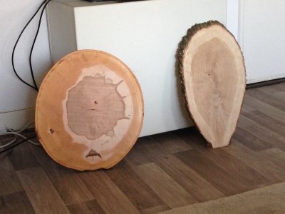

Na 2 weken wachten kon ik het niet laten en heb ik de eiken stam verzaagd onder een hoek van +- 30 graden, daar is de eiken "druppel" uit "geboren". dit stuk vind ik zo mooi dat ik hier een logo meel wil gaan ontwerpen.
Afgelopen weekend heb ik begonnen met het verzagen van het beuken stamdeel, deze heb ik in rechte plakken gezaagd omdat ik er meer plakken van wilde dan 1. helaas bleek het hout nog erg nat te zijn maar ik was te eigenwijs om te stoppen. uiteindelijk 6 schijven van pakweg 4 centimeter.

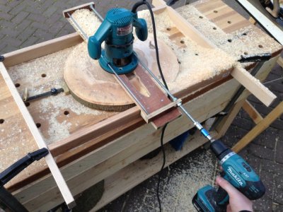

gisteren en vandaag gewerkt aan een soort van cnc vrees, deze is alleen handgestuurd en niet in diepte te verstellen:
Met de schroefboormachine wordt de vrees verticaal bewogen, de horizontale beweging moet het de hand worden geschoven. het idee werkte perfect, door de balken aan de zijkant vlak en overal gelijk te hebben kan er een heel mooi vlak oppervlakte gemaakt worden wat i ik later weer kan afwerken met mijn handschaaf en schuurpapier.
Hier het resultaat van de eiken schijf die al is geschaafd en geschuurd, deze gaan vd week in de epoxy en de beuken schijf, deze moet ik nog schaven en schuren:
Nog even een vraag over de eiken schijf, deze is pakwek 2 centimeter dik en nog erg nat, niet zodanig dat bij het vrezen het water er uit liep, maar wel zodanig dat bij het insmeren met verdund houtlijm (2 delen water op 8 delen houtlijm) er na 24 uur schimmel te zien is. de schijven liggen te drogen in een klein schuurtje waar de ventilatie zich laat afweten, helaas heb ik geen betere plek omdat ze nogal groot zijn en mijn vriendin het niet leuk vindt om 6 van deze schijven in de woonkamer te hebben staan. wat kan ik doen tegen schimmel en scheuren?

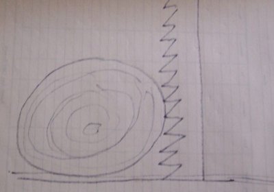

Zaag nooit een ronde stam met een lind-zaag dwars door, dat is heel gevaarlijk, het zaag-lind zal de stam naar beneden trekken z(als het niet vast gezet is of zonder support) en zo de stam in het zaag-lind rollen, met veel geluk zal alleen het zaag-ling onbruikbaar gemaakt worden en niet je vingers :rolleyes:

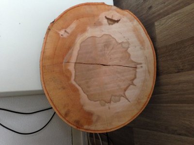

Na één nacht drogen is tot mijn verdriet dit het resultaat...
Één grote scheur die bijna geheel doorgaat. de opening is op het dikste punt bijna 3 mm breed.
Indien er niet meer scheuren in komen en de schijf niet in tweeën valt zal ik hem opvullen met epoxy, ander ga ik de schaaf er overheen halen totdat het mooi aansluit.
Nogmaals de vraag, Is het in de epoxy zetten voordat ik het laat drogen een optie of zal dit alleen maar problemen opleveren?
